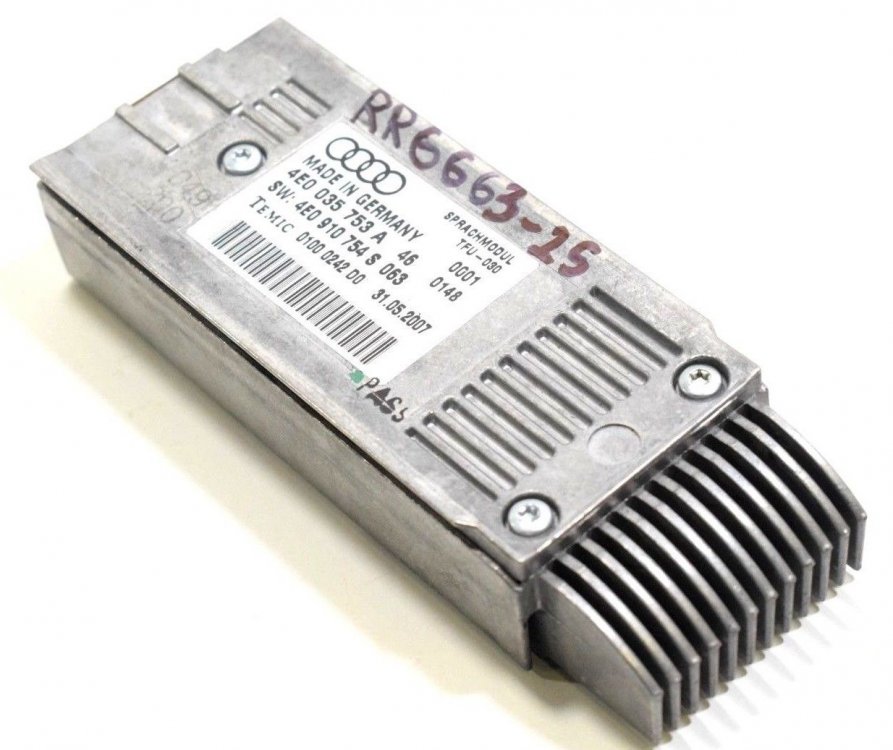

ximo@6 Publicado 3 de Diciembre del 2018 Denunciar Publicado 3 de Diciembre del 2018 (editado) eso no se que es https://www.ebay.es/itm/Audi-A6-C6-4E-A8-Speech-Dialogue-System-SDS-Interface-Unit-4E0035753A-4E0910754S/142928035464?hash=item21472cbe88:g:sLcAAOSw1ZBbj9PN:rk:1:pf:0 se pone en la radio y se libera en concesionario, hace falta también el micrófono https://www.kufatec.com/de/alle-produkte/sprach-dialog-system-sds-sprachbedienung-fuer-audi-a6-4f-34033?number=34033 Editado 3 de Diciembre del 2018 por ximo@6 Responder
servan81 Publicado 3 de Diciembre del 2018 Denunciar Publicado 3 de Diciembre del 2018 hace 6 minutos, ximo@6 dijo: eso no se que es https://www.ebay.es/itm/Audi-A6-C6-4E-A8-Speech-Dialogue-System-SDS-Interface-Unit-4E0035753A-4E0910754S/142928035464?hash=item21472cbe88:g:sLcAAOSw1ZBbj9PN:rk:1:pf:0 se pone en la radio y se libera en concesionario, hace falta también el micrófono ok muchas gracias.lo voy a pedir junto con el microfono. dices que tengo que ir al concesionario para activarlo ? lo podria hacer desde vagcom? disculpa mi ignorancia Responder
ximo@6 Publicado 3 de Diciembre del 2018 Denunciar Publicado 3 de Diciembre del 2018 (editado) asegúrate que tienes un concesionario que te lo haga, si no te encontraras sin nada, tienen que quitarle la protección de componentes vag-com no vale para eso solo su maquina online puesto que si sale robado, tampoco vale Editado 3 de Diciembre del 2018 por ximo@6 Responder

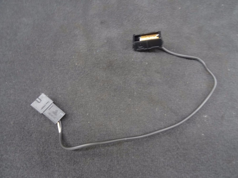

ximo@6 Publicado 3 de Diciembre del 2018 Denunciar Publicado 3 de Diciembre del 2018 (editado) pídelo en kufatec y te dan los detalles de donde debes conectarlo, no se si hay algún brico por el foro donde ponga como conectarlo https://www.ebay.es/itm/original-Audi-A6-4f-C6-Microfono-4l1035711c-micro-Sistema-de-altavoz/253225527633?fits=ES_Make%3AAudi&hash=item3af56ae951:g:fwsAAOSw1WJZI~25:rk:12:pf:0 ahora yo el pineado no se ande va Editado 3 de Diciembre del 2018 por ximo@6 Responder

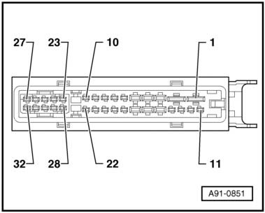

servan81 Publicado 14 de Enero del 2019 Denunciar Publicado 14 de Enero del 2019 En 3/12/2018 a las 21:05, ximo@6 dijo: pídelo en kufatec y te dan los detalles de donde debes conectarlo, no se si hay algún brico por el foro donde ponga como conectarlo https://www.ebay.es/itm/original-Audi-A6-4f-C6-Microfono-4l1035711c-micro-Sistema-de-altavoz/253225527633?fits=ES_Make%3AAudi&hash=item3af56ae951:g:fwsAAOSw1WJZI~25:rk:12:pf:0 ahora yo el pineado no se ande va hola,bueno ya tengo el modulo sds instalado y con la proteccion de componentes quitada,pedi el micro que me pasaste por ebay pero no me ha llegado y me han tramitado la devolucion del dinero,no se que habra pasado. mi pregunta es,si punteo el micro de kufatec y me llevo dos cables al maletero y los pongo en sus correspondientes pines creo que era el 28 y el 23 segun lei en otro manual que teneis,me serviria ? o hay que poner otro microfono aparte a la fuerza ? Responder
servan81 Publicado 15 de Enero del 2019 Denunciar Publicado 15 de Enero del 2019 bueno acabo de descubrir que tengo micro del manos libres original y creo que a raiz de poner el fiscon lo anularon pues no me entra en la unidad 77 del telefono desde el vagcom,como he leido en otro manual que no hace falta meter el cable con el bt original supongo que si desconecto el fiscon y conecto el micro del bt original me funcionara el control por voz del vehiculo pues he mirado debajo del asiento y el bt esta hay puesto. solo me queda una duda,me hace falta el micro este que he vuelto a pedir por ebay https://www.ebay.es/itm/Orig-Audi-A6-4F-Micrófono-Micro-Sistema-de-Altavoz-4L1035711C-Teléfono-Coche/202425186854?ssPageName=STRK%3AMEBIDX%3AIT&_trksid=p2057872.m2749.l2648 o el que he encontrado me serviria para todo? pd sea como sea ya tengo el cable metido desde el plafon hasta la parte de atras donde esta todo el equipo,solo necesito un ultimo consejillo muchas gracias por todo y disculpad mi ignorancia es que llevo solo tres semanaas con el auto y todo es nuevo para mi Responder

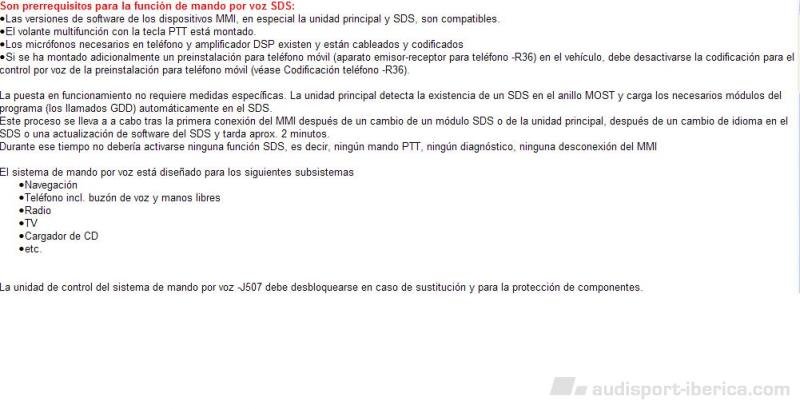

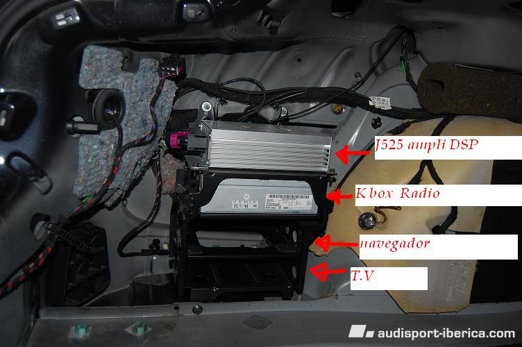

servan81 Publicado 16 de Enero del 2019 Denunciar Publicado 16 de Enero del 2019 (editado) bueno ya instale todo y funcionando a la perfeccion,al final para no quitar el manos libres fiscon meti el cable y todo funciona perfecto incluido manos libres fiscon no original audi voy a intentar hacer un pequeño manual resumido de como lo hice por si le pudiera servir a alguien mas 1-compre unidad sds por ebay me costo 60e,desmonte detras e introduci en la unidad de la radio facil de poner 2-venia en aleman con los cds de actualizacion puse la opcion sds3 y actualice al español 3-despues acudi al concesionario audi para proceder a desactivar la proteccion de componentes 4-instale el micro en el plafon de las luces y meti un cable hasta la unidad de amplificacion del auto en el maletero con calvijas lo puse en lo pines 23 y 28 5-dejo una pequeña foto tambien para que veais en todo lo que puede accecer el control por voz de la unidad sds se acabo la tecla libre,ya tiene su uso y decir que es muy comodo a la hora de conducir no hay que desviar la mirada a ninun boton,lo hace casi todo espero sirva de ayuda y muchas gracias por toda vuestra ayuda sobre todo a ximo@6 Editado 16 de Enero del 2019 por servan81 Responder
