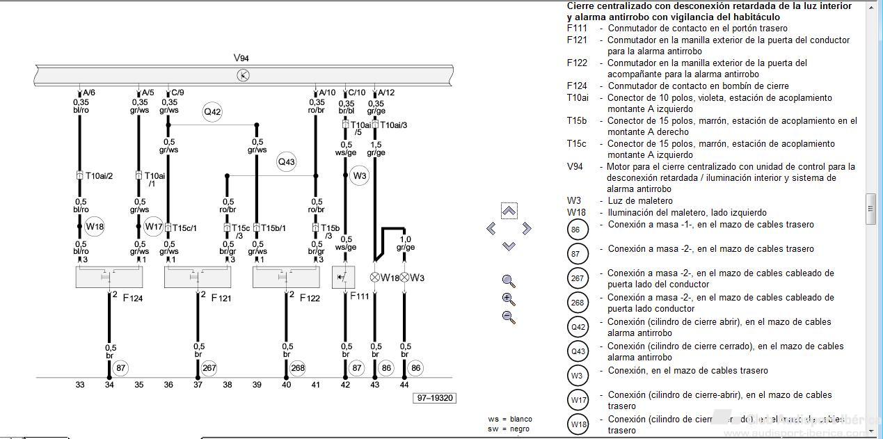

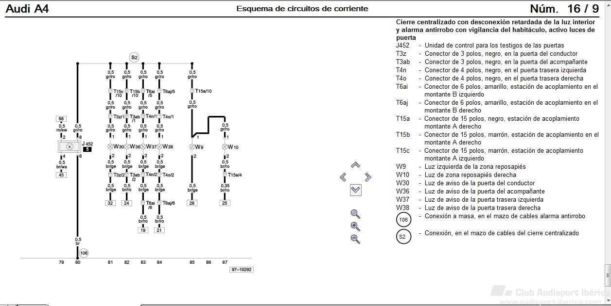

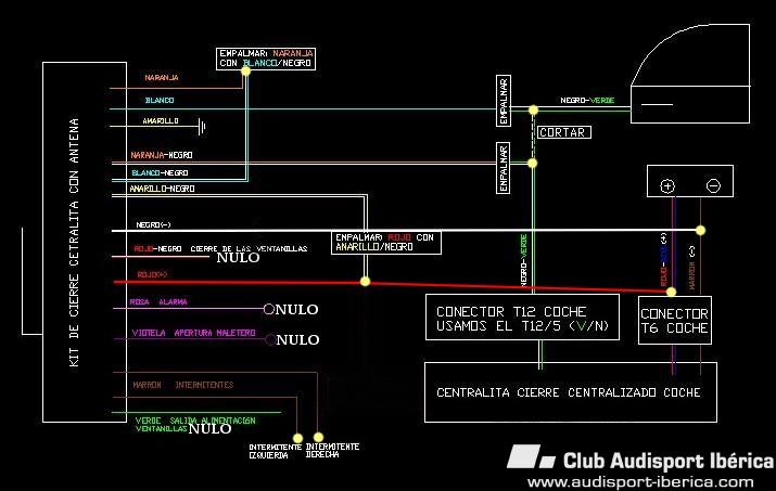

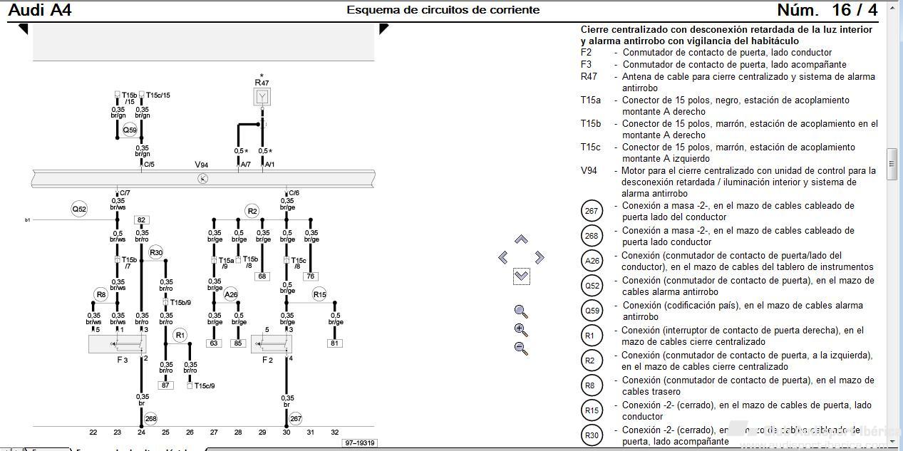

VIX Publicado 28 de Febrero del 2012 Denunciar Publicado 28 de Febrero del 2012 Buenas, andamos liados con la instalación de una llave con cierre centralizado (no OEM) y pese a que hemos utilizado los esquemas de los bricos no termina de funcionar correctamente. El cierre a distancia a veces funciona y otras no, además creo que me falla la cerradura del conductor. Alguien tiene algún esquema original del sistema del cierre centralizado? Me refiero al esquema con las puertas, la bomba, etc. Supongo que en el Elsawin o como se llame debe estar no? Lo he puesto a descargar pero va a tardar un huevo y medio! Saludos y gracias por adelantado! Responder

Tzintze Publicado 28 de Febrero del 2012 Denunciar Publicado 28 de Febrero del 2012 (editado) me parece que esto te va edoto:no puedo poner la foto, tendré que hacerlo con imageshack Editado 28 de Febrero del 2012 por Tzintze Responder
VIX Publicado 28 de Febrero del 2012 Autor Denunciar Publicado 28 de Febrero del 2012 mandamelo por email sino! gracias Responder

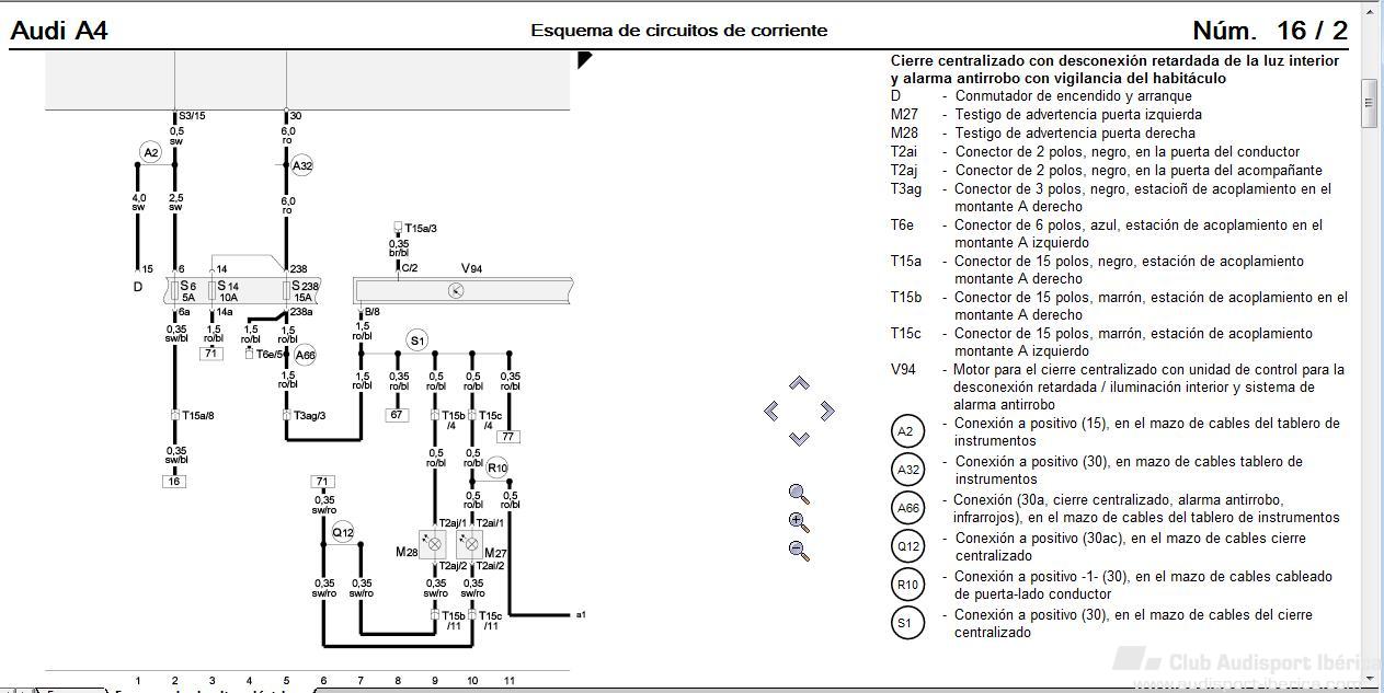

josen Publicado 28 de Febrero del 2012 Denunciar Publicado 28 de Febrero del 2012 No sé si es esto lo que buscas,yo lo llevo ASI; Si es lo que buscas,tengo otro. Un saludo Responder
josen Publicado 28 de Febrero del 2012 Denunciar Publicado 28 de Febrero del 2012 O es esto?; Responder
Tzintze Publicado 28 de Febrero del 2012 Denunciar Publicado 28 de Febrero del 2012 mandamelo por email sino! gracias enviado Responder
VIX Publicado 28 de Febrero del 2012 Autor Denunciar Publicado 28 de Febrero del 2012 gracias a los dos, se lo paso al experto en electronica que es mi padre, que yo voy más perdido que un gps en un tunel! Responder
VIX Publicado 28 de Febrero del 2012 Autor Denunciar Publicado 28 de Febrero del 2012 Lo que necesito es el esquema electrico del bombin de la puerta. Responder
