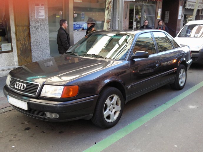

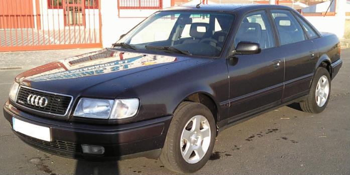

pren Publicado 29 de Febrero del 2012 Denunciar Publicado 29 de Febrero del 2012 Mira, ASI estaba el mio y en la segunda es como esta ahora mas o menos Gana bastante con los intermitentes en blanco Responder
Bimo Publicado 29 de Febrero del 2012 Autor Denunciar Publicado 29 de Febrero del 2012 Muchas Gracias por la respuesta, pren. La verdad es que sí que gana un montón con los blancos, parece una tontería pero le hace parecer más nuevo, además tengo uno de los plásticos naranajas un poco rajado, así que ya aprovecho. ¿Tuviste que cambiar las bombillas internas de los intermitentes? ¿algún problema al pasar la ITV por llevar blancos? Un saludo. Responder
