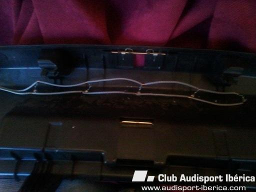

Gabri-8p Publicado 2 de Marzo del 2012 Autor Denunciar Publicado 2 de Marzo del 2012 Por cierto que has puesto para fijar los led? a parte de la silicona para que no sobresalgan mucho Yo sk los tengo con portaleds y kedan bastante bien y no le puse nada mas, has medido si le llega corriente al plafon?? xk es raro k sea solo eso lo k no funcione........ Responder
_Elvega_ Publicado 2 de Marzo del 2012 Denunciar Publicado 2 de Marzo del 2012 no pero la bombilla no esta fundida.. por eso m bajar cn el polimetro ahora que me has dado la idea. aun asi no e encontrado que dependa de ningun fusible.es muy raro! Responder

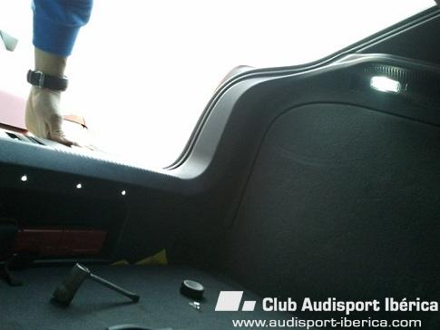

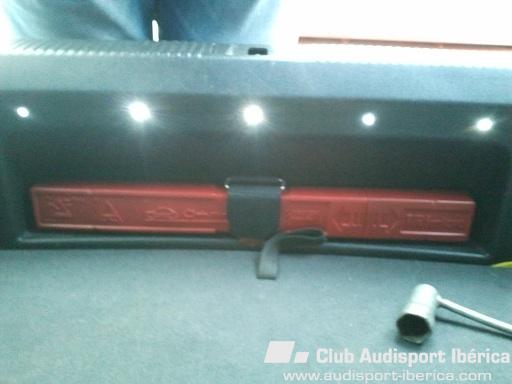

barrera Publicado 5 de Marzo del 2012 Denunciar Publicado 5 de Marzo del 2012 Bueeeeeeeeno !!! pues al final cansado de ver esa luz amarilla y mortecina del maletero este sabado me he decidido y compre dos rctangulos de leds , no se como llamarlo son unos rectangulos con 24 leds me parece , que compre en FeuVert por 9,95 , cada uno . Decir que en Norauto tambien los tienen pero son mucho mas caros . Decir que es muy facil de hacer , yo con una guia pase el cable de un lado al otro del maletero , lo malo es que en el lado izquierdo se me engancho la guia y tuve que demontar ese lado para sacar la guia :ranting2: Y el resultado ha sido este : Responder
chaskas Publicado 5 de Marzo del 2012 Denunciar Publicado 5 de Marzo del 2012 Hola! Me alegro k a alguien le guste jeje, pues los leds a simple vista no se ven, tienes k asomarte bastante, lo malo es eso k como pongas algo delante lo tapas....... EnergyA3 la corriente la cogi de la luz del maletero, lo k pasa sk en ese mismo tienes k tener bombilla colocada xk si kitas la bombilla k trae el coxe ya no encienden, nose si me e explicado.... yo la cambien x una bombilla led para kitar la amarilla..... Saludos! ¿Para quitar la bombilla que trae de serie en el lateral del maletero, basta con hacer presión con un destornillador plano por donde tiene una marca, o es necesario desmontar el plástico-guarnecido? Sale con el destornillador, no ace alta desmontar nada! Way gracias, voy a pillarme uno por ebay, que la luz del maletero me parece que es muy escasa. +1000 la luz de nuestros maleteros es una mier#% no se ve nada!! me gusta mucho este brico,esta idea la podria aver cojido los de audi porque...... S2 Responder
tome1994 Publicado 3 de Agosto del 2013 Denunciar Publicado 3 de Agosto del 2013 Que buena idea!! asi ilumina pero nunca se ven los led no? Yo se los tengo por la parte de arriba, y no me gusta nada cuando te agachas un poco y se ven, queda poco OEM! pregunta clave: porque tienes luz en cada lado y yo solo en 1?? put*s alemanes, me abran robado?? XD Responder
migascustom Publicado 3 de Agosto del 2013 Denunciar Publicado 3 de Agosto del 2013 Que buena idea!! asi ilumina pero nunca se ven los led no? Yo se los tengo por la parte de arriba, y no me gusta nada cuando te agachas un poco y se ven, queda poco OEM! pregunta clave: porque tienes luz en cada lado y yo solo en 1?? put*s alemanes, me abran robado?? XD jajaja no te han robado no, simplemente la de serie viene en el lado izquierdo y han sacado cable a la derecha, haces el agujero y pones otro plafon, y asi funcionan conjuntamente. un saludo Responder
