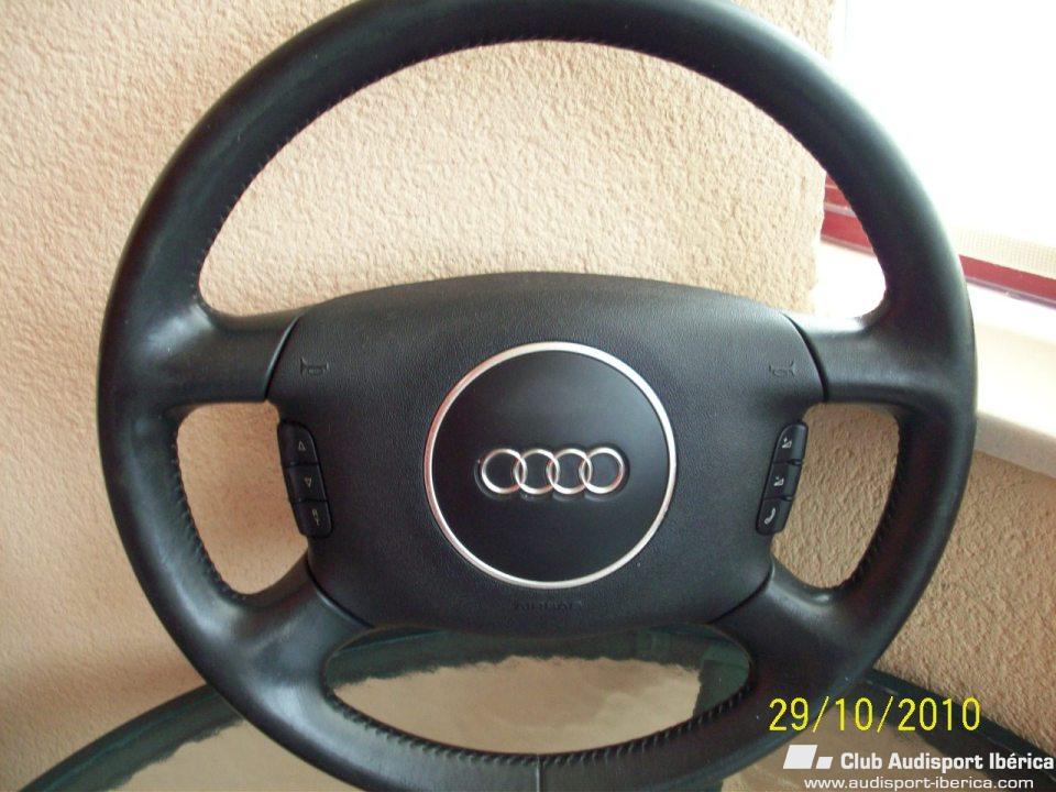

jesusvelezrubio Publicado 29 de Febrero del 2012 Denunciar Publicado 29 de Febrero del 2012 Pues esa es mi pregunta. Ya que por una parte en la compatibilidad de los documentos no viene el volante multifunción del a4 b6, pero por otra parte dice que es compatible con todos los que utilizan can bus, y el multifunción del a4 b6 funciona con así. Un saludo de antemano Responder

jesusvelezrubio Publicado 2 de Marzo del 2012 Autor Denunciar Publicado 2 de Marzo del 2012 El volante es como el siguiente Con el teléfono audiphone puedo colgar y descolgar utilizando el botón de abajo a la derecha Muchas gracias Serjio por responder Responder
Serjio Publicado 2 de Marzo del 2012 Denunciar Publicado 2 de Marzo del 2012 Claro ese volante tiene las teclas de abajo distinto al mío. Aparte de la opción de descolgar que mas trae en especial? Por ejemplo para mi es mas importante que no se vea la pantallita del manos libres. Responder
jesusvelezrubio Publicado 2 de Marzo del 2012 Autor Denunciar Publicado 2 de Marzo del 2012 No entiendo muy bien lo del manos libres y lo que trae en especial. Te comento un poco. El volante es igual a esa imagen que he puesto antes. Ahora mismo no tengo instalado el manos libres, porque aunque me lo regaló (parrot mki9200) mi novia hace dos semanas, tengo que instalarlo y antes de empezar con ello, prefiero saber si le puedo poner el parrot Unika, ya que si se puede, a la vez, hago las dos instalaciones. Además, estoy esperando el cable del concert II para entrada in, para que el parrot pueda sonar por todos los altavoces. Si te refieres al manos libres que venía de serie te puedo decir que es el que aparece en la imagen de abajo, aunque lógicamente no es mi coche, ya que la radio no es esa precisamente, sino que es la concert II. Por lo demás, es un coche normal tdi 1.9 130cv, tiene un sensor de aparcamiento valeo, reposabrazos, control de velocidad, en fin, un a4 b6 con algún extra que he ido añadiendo, pero normal. Un saludo y muchas gracias otra vez. Responder

zx81 Publicado 9 de Marzo del 2012 Denunciar Publicado 9 de Marzo del 2012 Nadie sabe si se puede instalar el UNIKA en un a4 b6 con ese volante multifunción Según Parrot, sí se puede: http://www.parrot.com/uk/support/onlinehelpguides/unika Responder
