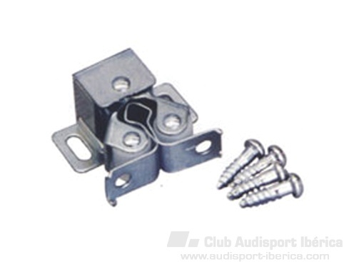

bemmequer Publicado 12 de Junio del 2014 Denunciar Publicado 12 de Junio del 2014 el mio también se rompio y lo solucione con este cierre comprado en ferretería, 0.50cts. y va perfecto. Un saludo. Responder
