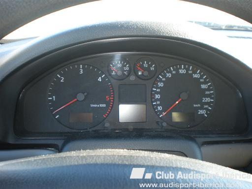

ritxar avant Publicado 2 de Marzo del 2012 Denunciar Publicado 2 de Marzo del 2012 hola buenas para poder quitar lo de la revision: 1ª apretar boton derecho de la imagen 2ª conectar la llave sin soltar dicho boton 3ª soltar el susodicho boton y apretar el izquierdo de la imagen un saludo Responder
zeimon Publicado 2 de Marzo del 2012 Denunciar Publicado 2 de Marzo del 2012 Perfecto, pero este procedimiento solo es valido para los posteriores al 97. ¿ Y como se hace para los anteriores? Pues con Vag-com. Yo intente ayer un procedimento pero no dio resultado Responder

zeno_spp Publicado 24 de Enero del 2013 Denunciar Publicado 24 de Enero del 2013 Ritxar, gracias por el mini brico, en. El mio que es restylling funcciono... Ahora viene otro problema: Con el contacto puesto e intentado quitar el "service!" del. Cuadro , con el boton derecho apretado, y el izq tirando hacia fuera luego. Del izq girando hacia derecha me salio in el cuadro de los cuentaa km 5 digitos '0000 0' asi luego. Girando otra. Vez el izq haacia derecha se cambio la primera cifra en 1 '1000 0' luego en soltar los botones me salio "FAIL" y asi se. Quedo, e intentado varias veces y ya no me sale los digitos, sigue saliendo el FAIL..... Que es? Responder

ritxar avant Publicado 24 de Enero del 2013 Denunciar Publicado 24 de Enero del 2013 Ritxar, gracias por el mini brico, en. El mio que es restylling funcciono... Ahora viene otro problema: Con el contacto puesto e intentado quitar el "service!" del. Cuadro , con el boton derecho apretado, y el izq tirando hacia fuera luego. Del izq girando hacia derecha me salio in el cuadro de los cuentaa km 5 digitos '0000 0' asi luego. Girando otra. Vez el izq haacia derecha se cambio la primera cifra en 1 '1000 0' luego en soltar los botones me salio "FAIL" y asi se. Quedo, e intentado varias veces y ya no me sale los digitos, sigue saliendo el FAIL..... Que es? pues si no me equivoco, has tocado lo de los km que quieras hacer con el aceite, yo lo tengo a 15.000km y te avisa cuando faltan 3000 ó 2500 no me acuerdo ahora, eso me lo puso el amigo con el vag-com. S2 Responder
