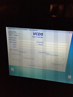

JORGEDRD Publicado 14 de Febrero del 2015 Denunciar Publicado 14 de Febrero del 2015 he puenteado el 15 en el 7 del obd, ahora entro en el navegador , pero no entra en el modulo de telefonia , parece como que entra , aparecen las pestañas de coding, adaptacion , etc...,pero se sale al segundo , y si puenteo la linea k en el adaptador fackra del nav? Responder

chetelopez Publicado 17 de Febrero del 2015 Denunciar Publicado 17 de Febrero del 2015 Supongo que si porque en el reposabrazos llevo algo del telefono... Ademas parece que va a entrar en el modulo y luego da un error Responder
Shadax Publicado 17 de Febrero del 2015 Denunciar Publicado 17 de Febrero del 2015 (editado) Chetelopez, si puedes subir una foto más grande lo vería mejor. Por otro lado, en todos los módulos a los que trates de acceder, inicialmente aparece la pantalla pricipal del módulo vacía mientras VAG-COM establece comunicación con el módulo ( arriba a la derecha pone algo así como "Connection Status" ). Si tras 3 intentos no puede establecer conexión te saca el mensaje de error. Por eso, aunque te aparezca la pantalla principal del módulo no quiere decir que lo tengas instalado. Por otro lado, si tienes base para el teléfono en el reposabrazos, mira a ver el módulo de telematics, que creo que era ese en vez del de telephone. Editado 17 de Febrero del 2015 por Shadax Responder

Shadax Publicado 17 de Febrero del 2015 Denunciar Publicado 17 de Febrero del 2015 Vaya! Ese error no me ha saltado nunca! Normalmente es el de "No response from controller". Responder
Shadax Publicado 17 de Febrero del 2015 Denunciar Publicado 17 de Febrero del 2015 Habías utilizado ese cable previamente en otros coches o en el tuyo sin problemas? Muchas veces parece ocurrir porque el cable es demasiado barato... Responder

Shadax Publicado 17 de Febrero del 2015 Denunciar Publicado 17 de Febrero del 2015 Por ahí una vez leí algo de que el programa instalado en el sistema operativo equivocado podía dar ese error, o bien por el antivirus... Esto es lo que puso el tipo: http://www.obd-software.com/how-to-solve-vcds-11-11-1-communication-error/ a ver si te ayuda algo... Responder

Shadax Publicado 17 de Febrero del 2015 Denunciar Publicado 17 de Febrero del 2015 Pues la verdad que no sabría decirte... El error ese me deja un poco loco Responder
