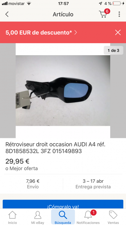

Fer4av6 Publicado 26 de Febrero del 2019 Denunciar Publicado 26 de Febrero del 2019 En 24/2/2019 a las 6:59, Fer4av6 dijo: Buenos dias osea tengo que comprar un retrovisor acompañante con la referencia 8D1 858 532 F 3FZ ? Saludos Para que me sea mas facil a que vehiculo pertenece esta referencia del pre ? Es que no encuentro ningun retrovisor en la red con esta referencia 8D1 858 532 F 3FZ Responder
Fer4av6 Publicado 28 de Marzo del 2019 Denunciar Publicado 28 de Marzo del 2019 Tanto la referencia 8d1858532f3fz como la 8d1858532l3fz me dicen que son pequeños Responder
Fer4av6 Publicado 28 de Marzo del 2019 Denunciar Publicado 28 de Marzo del 2019 No se como buscarlo ya Responder
Fer4av6 Publicado 28 de Marzo del 2019 Denunciar Publicado 28 de Marzo del 2019 En ambas referencias me dicen que son pequeños Responder
Athabasco Publicado 29 de Marzo del 2019 Denunciar Publicado 29 de Marzo del 2019 Has mirado en ebay Uk? Son los que suelen llevar alli. s2 Responder

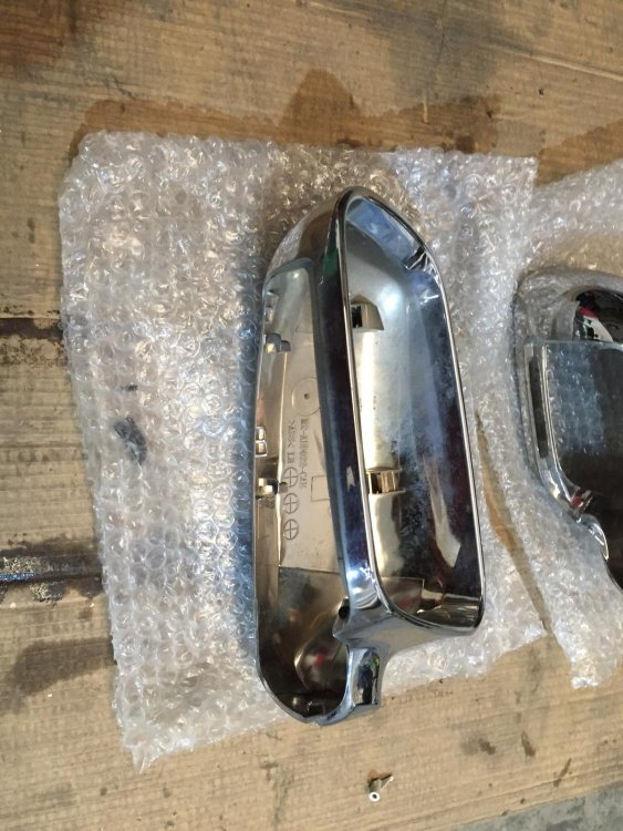

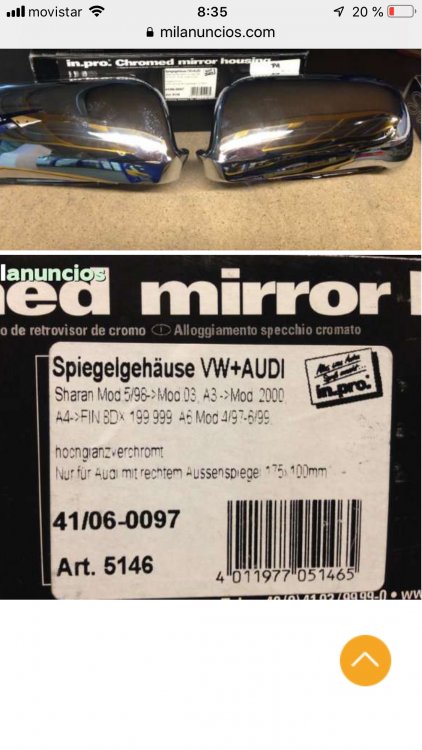

Fer4av6 Publicado 29 de Marzo del 2019 Denunciar Publicado 29 de Marzo del 2019 Pero no vale entonces la carcasa cromada Responder
Fer4av6 Publicado 29 de Marzo del 2019 Denunciar Publicado 29 de Marzo del 2019 (editado) De echo yo tengo uno de uk y por eso se que no vale la carcasa Editado 29 de Marzo del 2019 por Fer4av6 Responder
duke80 Publicado 1 de Abril del 2019 Denunciar Publicado 1 de Abril del 2019 El mío simétrico grande viene de UK y sin problema. ¿A qué carcasa te refieres? Responder

Athabasco Publicado 11 de Octubre del 2019 Denunciar Publicado 11 de Octubre del 2019 hace 5 horas, mariovoz dijo: Buenas, he leido todo el post y está super bien detallado pero soy tan tonto que no encuentro en ningun lugar un retrovisor derecho del mismo tamaño que el izquierdo que monta de casa, a mi me da igual que no sean abatibles ni calefactables, yo solo quiero que el cristalito sea igual de grande que el izquierdo porque no veo una m**** y me parece una autentica cagada que los hayan hecho con uno mas pequeño que otro ademas es que no termino de comprender la funcionalidad que tiene. Alguien me puede dejar por algun lado un link para adquirir un retrovisor derecho del mismo tamaño que el izquierdo? aunque sea de desguace me da igual. La referencia es 8D1858532J Mira en ebay inglaterra, son los que alli son grandes por conducir por la izquierda... S2 Responder
