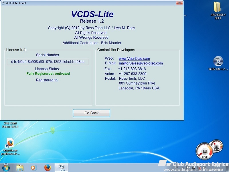

Athabasco Publicado 26 de Junio del 2014 Denunciar Publicado 26 de Junio del 2014 Acabo de descubrir que en esta web donde venden todo tipo de cables, está la version VCDS -lite release 1.2 FULL, osea que está registrada y activada sin necesidad de tener que pagar licencia ni otras "florituras", osea totalmente gratuita, FREE y legal. http://www.vag-diag.com/en/vcds-lite-1-2-full-version-10.html Le dais a download now y os descarga un instalador con el mismo nombre que hay en ROSS-TECH de este soft. pero con mas peso de bytes. Hay que seguir el mismo procedimiento para instalarlo, osea que hay que enchufarlo al coche reconocer un puerto com y hacerle un test y automaticamente ya sale la pantalla ASI: Supongo que no incumplo nada al ponerla, es una web extranjera totalmente legal, y ni es un pirateo ni nada de eso, de hecho tiene un precio que despues lo quitan, supongo que al ser una versión antigua y para dar publicidad para comprar cables mas actualizado la ponen. Decir que es una versión para los cables azules que llevan la 409, osea coches hasta el 2004, y que nosotros le solemos poner la 311. Las diferencias que he visto a primera vista es que por ejemplo se puede hacer que salga mas grande en pantalla, que tiene registrados 9600 codigos en vez de los 7300 de la 311, que en algunos casos cuando quieres recodificar te salen ventanas con las opciones como salen en cables mas modernos y que en la 311 no sale, creo que son las labels. Tambien salen mas modulos cuando haces un autoscan. Yo la he instalado y de momento ne sigue yendo, todo sea que en unos dias me diga que me tome algo. La podeis utilizar sin necesidad de borrar la otra versión y esta tiene desinstalador cosa que la 311 no. S2 Responder

Athabasco Publicado 29 de Junio del 2014 Denunciar Publicado 29 de Junio del 2014 (editado) Vamos a ver, yo tengo el microsoft essencials y no me ha detectado nada, con otro antivirus de ONO tampoco, he utilizado esta web r.virscan.org y de 37 antivirus que utiliza solo lo han detectado 4. Hay que contar que ciertos antivirus detectan falsos positivos en algunos ejecutables, sobre todo en keygen y archivos para crakear soft. los cuatro que han salido por ejemplo ninguno era el mismo virus y era diferente al que te ha salido a ti en el nod32, y no creo que una web dedicada a vender cables de esos se dedique a colgar archivos infectados. A partir de aqui que cada cual haga lo que quiera, claro está. S2 Editado 29 de Junio del 2014 por Athabasco Responder
herodes Publicado 29 de Junio del 2014 Denunciar Publicado 29 de Junio del 2014 Yo tuve que instalar el Kaspersky para poder utilizar el Vag-com porque el McAfee identificaba el ejecutable como virus y lo eliminaba. Responder
javicolodro Publicado 29 de Junio del 2014 Denunciar Publicado 29 de Junio del 2014 A vale pues será eso, la cosa es que no me deja descargarlo.... Yo era por avisar. Enviado desde mi ALCATEL ONE TOUCH 7041X mediante Tapatalk Responder
mikela4 Publicado 29 de Junio del 2014 Denunciar Publicado 29 de Junio del 2014 Javi, hay cosas que para descargarlas hay que desactivar el antivirus. Responder
