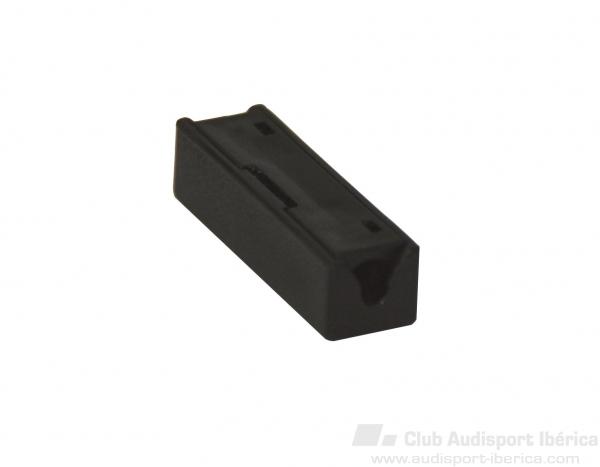

Kolari Publicado 2 de Marzo del 2012 Denunciar Publicado 2 de Marzo del 2012 Relativamente sencillo pero...mejor no hacer nada por si acaso. A la información del "master" Txispis sólo le ha faltado ponerte la foto de un conector de fibra de audi, esa la pongo yo... Este el el conector del que te habla: Responder
ximo@6 Publicado 4 de Marzo del 2012 Denunciar Publicado 4 de Marzo del 2012 (editado) http://www.kufatec.d...kenstecker.html la pieza en concreto, aunque esa vale todo quede dicho, pero la pieza que utilizan los talleres para anular un modulo de la fibra es esta otra, con la cual no hace falta tocar la fibra para nada plug and play, no es muy cara y no seria mal tener una a mano siempre Editado 4 de Marzo del 2012 por ximo@6 Responder

txispis Publicado 26 de Marzo del 2012 Denunciar Publicado 26 de Marzo del 2012 (editado) Relativamente sencillo pero...mejor no hacer nada por si acaso. A la información del "master" Txispis sólo le ha faltado ponerte la foto de un conector de fibra de audi, esa la pongo yo... Este el el conector del que te habla: Yo lo hice con el AMI la semana pasada pues me iba a saltos y me daba cortes en el most de fibra... Puse este conector de la foto, y en mas o menos 15 min colocado. Si puedo te hago unas fotos... Pero no es tan fácil como el que pone Ximo que es conectar y listo. Hay que desmontar con cuidado cada fibra de su alojamiento en el conector actual. Primero sacando la pestaña azul y luego apalancando los topecitos pequeños para que salga la fibra sin romper luego se quita un poco de cinta aislante para que las dos fibras tengan vuelo para que la curva no dañe las fibras y se insertan en el puente. Este puente vale 6 euros en el conce mas o menos... SI se quita la tapa de atras de debajo de la guantera, que sale tirando tienes accseso a los enchufes de fibra del cargador, y si no lo tienes igual directamente desde la guantera... Si compras el puente de kufatec, mas los portes, te conviene comprar un cargador en ebay... el mio costo 59 euros con mp3. Saludos Saludos Editado 26 de Marzo del 2012 por txispis Responder
