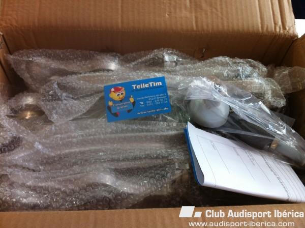

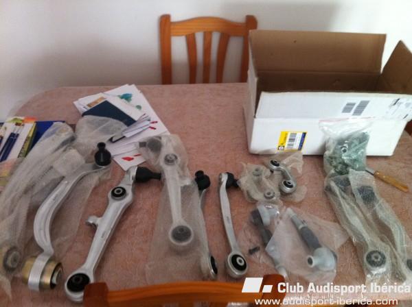

a6_25tdi_es Publicado 9 de Marzo del 2012 Autor Denunciar Compartir Publicado 9 de Marzo del 2012 Hola de nuevo. Ya ha llegado el juego de brazo. Lo he pedido y pagado el dia 2 Mar 2012 a las 18:30:43 GMT+01:00, lo mandaron el lunes por la manaña y lo he recibido esta manaña 9 mar 2012, y costo 153.90e. Pregunta: motar yo el juego o dejar algun mecanico. Responder Enlace al comentario Compartir en otros sitios web More sharing options...
chemisky Publicado 9 de Marzo del 2012 Denunciar Compartir Publicado 9 de Marzo del 2012 En el kit del link que te mandé vienen las rótulas de la dirección. Después de cambiarlas es IMPEPINABLE hacer el paralelo. Podrías montarlo tú, con mucha paciencia y herramientas (tendrás que quitar los muelles y eso necesita unas pinzas especiales o te arriesgas a un hostión de los buenos. No sé cual es tu nivel en mecánica, pero esto no es tan tan sencillo. Responder Enlace al comentario Compartir en otros sitios web More sharing options...
