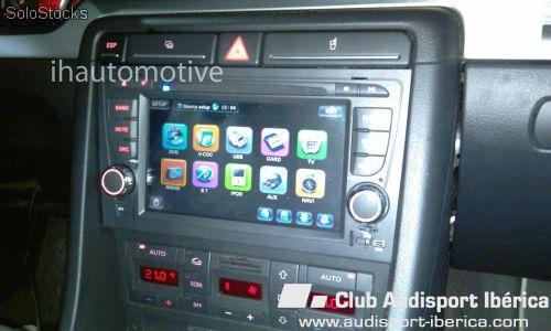

colsa10 Publicado 4 de Marzo del 2012 Autor Denunciar Publicado 4 de Marzo del 2012 muchas graciasss a todos, ire mañana al mecanico que para algo está la garantia de 2 años de la bateria, pero bueno miedo me da que no sea de eso, hoy lo he ido arrancar y le cuesta hace el clac y arranca pero le cuesta, puf temblando estoy jaja, sino me da ningun problema de nada el bicho pero weno , gajes del oficio, ya os contare a ver que me dicen.... , sabeis de algun sitio fiable y no sea muy caro para hacerle la repro al coche? tengo 163 cv 1.8 turbo y para aumentarle de 30 a 40 cv, que este cerca de madrid-salamanca me ha ofrecido un chico que trabaja en chip tunning por 180 euros pero muy barato que me aumentaria 40 cv a 203, que opinais? luego tambien ando con ganas de ponerle navegador, quiero este, os lo enseño y si alguien me aconseja tambien un poco, me piden 450 en una empresa de pontevedra, bueno ya no os mareo mas jajajaj gracias compiss un saludo , os dejo el navegador que estoy buscando. Responder

colsa10 Publicado 13 de Marzo del 2012 Autor Denunciar Publicado 13 de Marzo del 2012 alguien me puede ayudar o aconsejar en el tema del navegadorrr? Responder
