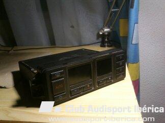

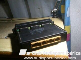

p82alhij Publicado 12 de Julio del 2012 Denunciar Publicado 12 de Julio del 2012 Pero entonces de que va este brico, no es para ponerle la consola de restyling al pre? Haces un comentario que no acabo de entender del clima que dices que no hacen la mismas funciones el del 96 que el del 98 :blink: pero no he leido nada de la ruleta de subir y bajar los faros. Lo volveré a mirar pero espero que el Alzheimer tarde en aparecer, jeje. S2 PD. Me voy a ver er furbol!!!!! II Sustitución de la consola del centro de Pre-restyling a Restyling. Pre del 96/97 a restyling Audi hizo algunos cambios mayores al climatizador entre 96 y 97 y cambios menores entre 97 y 98. Para la gente que tiene un coche del 96, no hay forma de que lo escrito a continuación funcione de una forma correcta. jod**, Morales, es que aqui te has quedao descansao con la explicación, has hablado muy generico y "lo escrito a continuación" es todo el cambio de consola, tenias que haber aclarado que te referias al clima, creo yo, es que está puesto muy superficial y a la que lees un poco rapidillo eso no lo pillas. Cuando dices que audi hizo cambios mayores al clima entre 96 y 97 es con respecto a que clima, no fue ese fue el primero que montó en el a4? Como veis las diferencias son en los botones, sobre todo los de debajo de los display y la trasera que una es blanca y la otra negra. Buenas Atabasco, rescato el tema porque me ha surgido una duda respecto a lo que comentas. El caso es que tengo el clima que indicas que tiene las teclas de mas y menos con colorines, pero su parte posterior no es blanca, es negra como el otro que indicais. ¿Hay entonces un tercer tipo de clima? Por cierto la diferencia entre las dos que mencionais es el color de las teclas y lo largo del clima. Además la más moderna trae leds y la antigua no. (Eso en las dos que yo tengo...) El caso es que tengo que comprar una igual que la antigua y necesito la referencia y no se si me valdrá la que indica zeymon, ya que mi clima tiene el fondo negro. Espero no haber liado mucho. Un saludo. Responder
zeimon Publicado 12 de Julio del 2012 Denunciar Publicado 12 de Julio del 2012 Ponnos si puedes la referencia y hazle unas fotos, porque ahora mismo asi de memoria no recuerdo ninguno con los botones de colores y caja negra. Responder
p82alhij Publicado 12 de Julio del 2012 Denunciar Publicado 12 de Julio del 2012 Eso es lo malo, yo necesito la referencia y no la tengo, porque la pegatina está arrancada... Fotos ahí van. Un saludo. Responder
zeimon Publicado 12 de Julio del 2012 Denunciar Publicado 12 de Julio del 2012 ¿Y realmente que es lo que quieres hacer, cambiarlo? No te preocupes, ya lo he encontrado, llevas esta referencia: 8D0 820 043 H. Al parecer se montaron con carcasa blanca y negra. Tu coche sera del año 95 o 96 ¿no? Mira unas fotos: Responder
