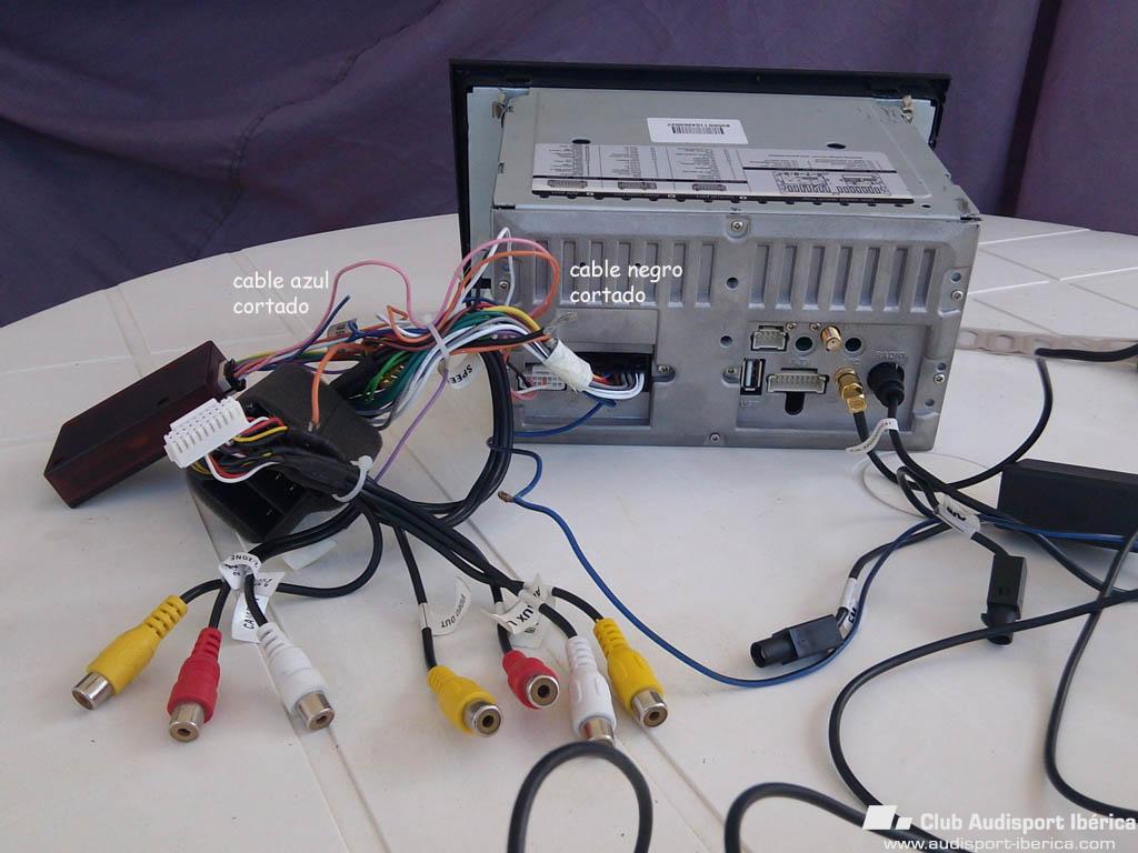

Berlinés Publicado 3 de Marzo del 2012 Denunciar Compartir Publicado 3 de Marzo del 2012 Os dejo unas fotos de lo que me ha mandado el vendedor. En las mismas fotos os planteo las dudas que tengo. Resulta que tengo que desplazarme bastante para llevarlo a instalar y no tengo ganas de que una vez allí me digan que me falta esto y esto otro, etc. A ver si me echáis un cable para tenerlo todo listo antes de llevarlo. Gracias como siempre compañeros. Responder Enlace al comentario Compartir en otros sitios web More sharing options...

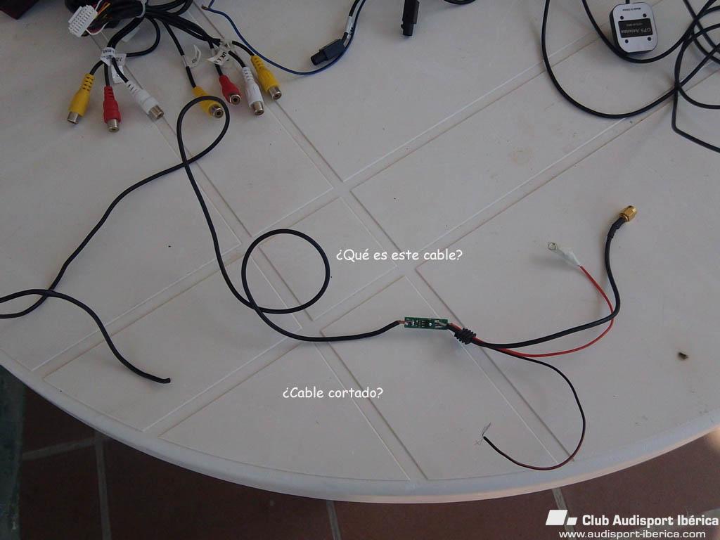

Berlinés Publicado 3 de Marzo del 2012 Autor Denunciar Compartir Publicado 3 de Marzo del 2012 otra de un cable raro con cortes por todos lados. Responder Enlace al comentario Compartir en otros sitios web More sharing options...

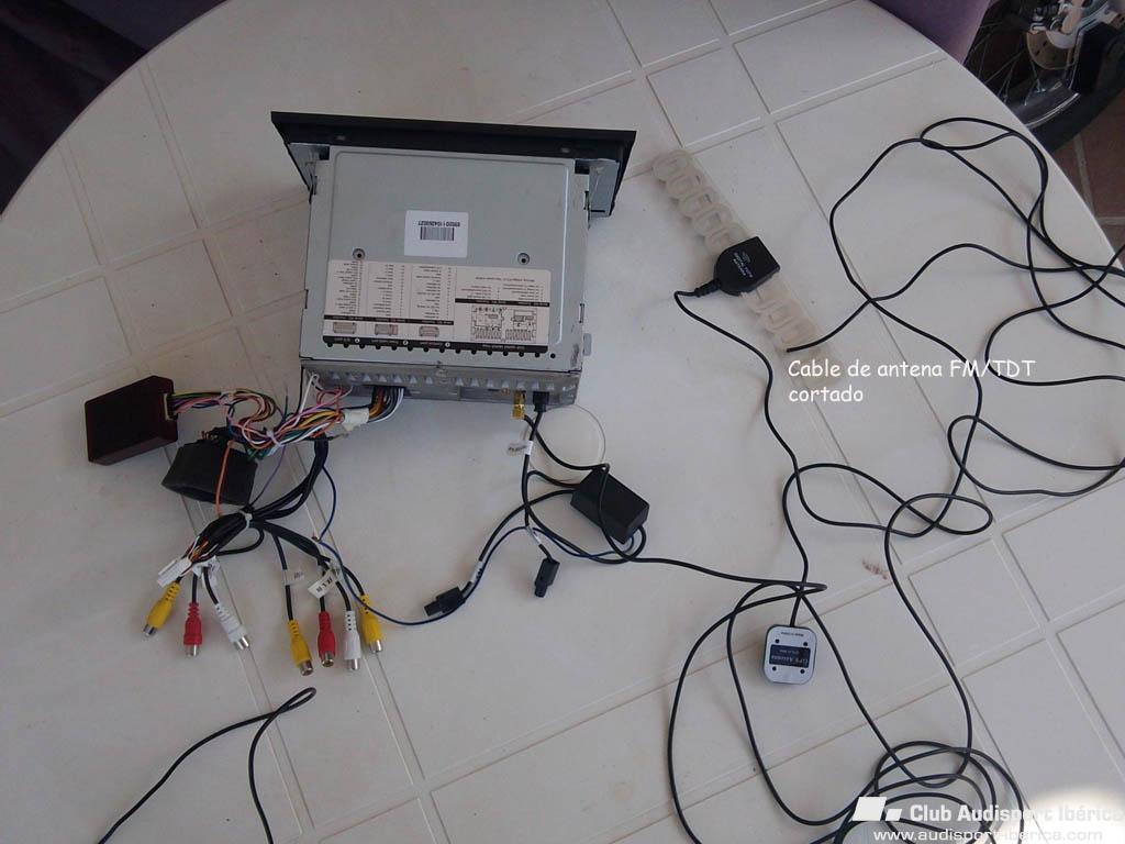

Berlinés Publicado 3 de Marzo del 2012 Autor Denunciar Compartir Publicado 3 de Marzo del 2012 otra vista más. Por cierto el puñetero mueble doble din 63€ en toda la zona de Cádiz. :shocked: Responder Enlace al comentario Compartir en otros sitios web More sharing options...
Carlisu84 Publicado 3 de Marzo del 2012 Denunciar Compartir Publicado 3 de Marzo del 2012 ese cable cortado parece un amplificador de antena de TDT con su positivo (el rojo con el faston redondo) y el negativo (negro pelado) que es para conectarlo a la alimentacion. el azul cortado es (sino que me corrijan) el positivo al encender el aparato se suele utilizar para mandar la señal a las etapas/antenas electricas para que funcionen; este mismo lo use yo para amplicar la etapa trasera y que funcionasen los altavoces traseros. ( tengo altavoces y etapa de serie) Responder Enlace al comentario Compartir en otros sitios web More sharing options...
