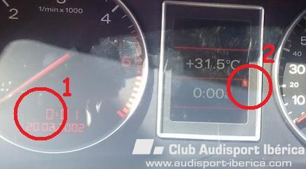

Todo empezó el día que se me murió el alternador.
El coche se quedo sin batería y se desprogramó, fecha, hora, idioma, inspección.... Supongo que es normal, no se.
Todo esto me lo configuro el mecánico con el ordenador, pero hay 2 cosas que no sabe como configurar de nuevo:
1- Aquí aparecía un dibujo de una antena que ponía el coche en hora automáticamente, supongo que sería del navegador que tampoco va porque no tengo cd
2- Aquí podías cambiar la pantalla del FIS 1,2 o apagada. Ahora solo tengo apagada o encendida no aparece ni 1 ni 2
¿Alguien sabe como solucionarlo? ¿Se puede con Vag-com?
Gracias por adelantado. Un saludo a todos!
ENTRAREMOS EN EL MODULO 17 (KOMBIINSTRUMENTE)
ADAPTATION
CANAL 19
La codificacion para este canal, es:
Canal 19: (Funciones Visuales en el Cuadro de Instrumentos)
- Valor: XXXX0 Reloj de radiocontrol no activo
- Valor: XXXX1 Reloj de radiocontrol activado
- Valor: XXX0X Temperatura exterior desactivada
- Valor: XXX1X Temperatura exterior activada. En el A4 va incluida de serie.
- Valor: XX0XX Sistema de información al conductor (FIS) desactivado
- Valor: XX1XX Sistema de información al conductor (FIS) activado
- Valor: X0XXX Ordenador de abordo, sólo en nivel 2
- Valor: X1XXX Ordenador de abordo, niveles 1 y 2
- Valor: 0XXXX Nada iluminado hasta que ls luces exteriores esten conectadas
- Valor: 1XXXX Sólo agujas iluminadas permanetemente
- Valor: 2XXXX Sólo escalas iluminadas permanentemente
- Valor: 3XXXX Agujas y escalas iluminadas permanentemente
