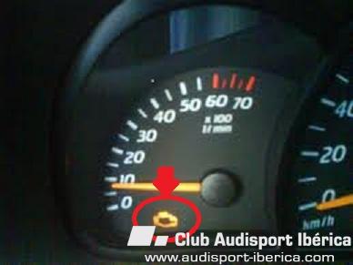

BertoAudi Publicado 4 de Marzo del 2012 Autor Denunciar Publicado 4 de Marzo del 2012 Probaré esto que me contais, haré un recorrido a unas 3000 rpm y a ver que pasa... Aún que el fallo que me da a mi no es del filtro de partículas sino del catalizador, es el chivato de la imagen. Gracias. Responder

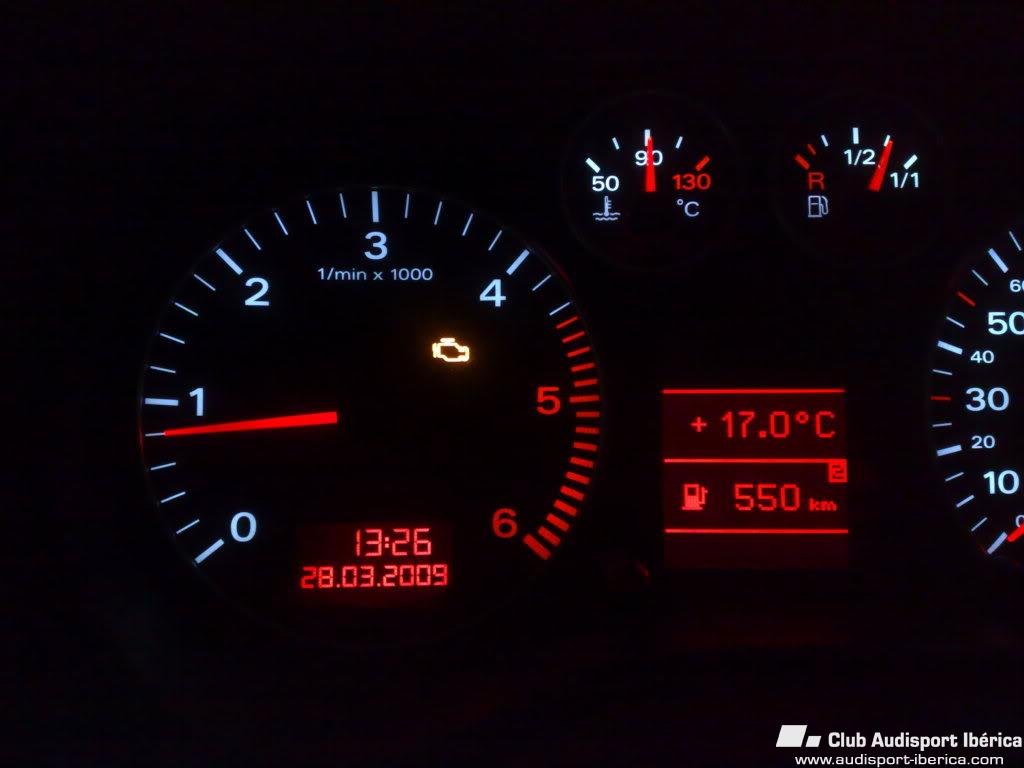

BertoAudi Publicado 4 de Marzo del 2012 Autor Denunciar Publicado 4 de Marzo del 2012 Se ve mejor en esta fotografía. Responder
BertoAudi Publicado 4 de Marzo del 2012 Autor Denunciar Publicado 4 de Marzo del 2012 (editado) Acabo de hacer un trayecto de unos 25 km ida otros 25 km vuelta, y el problema sigue; mañana lo llevaré a Audi "para que le den maquinita" jeje. A ver que pasa. Tuviera anteriormente otro chivato encendido, era el de precalentamiento (con el coche encendido se quedaba) y al poco tiempo, paro el de precalentamiento y se encendio este otro; al cabo de otro poco tiempo, el último se apagó y no se volvieron encender los dos (fenomeno paranormal). En medio mes o así, me llega una carta (campaña) para que lleve el coche al taller para ponerle unas gomas "antivibración" a los latiguillos para que estos al vibrar el motor cuando se regenera el filtro de particulas no se grieten. Lo llevo y les comento lo de los chivatos, le meten maquina y salen dos averias: potenciometro de la mariposa y valvula de recirculacion de los gases; los mecanicos le hechan un ojo a detalle y dicen que esta obstruido con hollín (como plastico) y que deje el coche en el taller una semana que van dar parte a la fabrica para cambiar la pieza... peeero, la fábrica no autoriza el cambio y les dice que lo desmonten y lo limpien, y que dejen algo de restos en el tubo para comprobar que se queman y que salgan a dar una vuelta. Según el jefe de mecanicos, todo ok, lo traigo para casa y al dia siguiente, el chivato que no se encendia en un mes ahora se enciende (otro fenomeno paranormal) que es este chivato sobre el cual estoy preguntando. ¿Puede que el problema sea de esas piezas? Editado 4 de Marzo del 2012 por BertoAudi Responder
BertoAudi Publicado 6 de Marzo del 2012 Autor Denunciar Publicado 6 de Marzo del 2012 Bueno, ayer lo lleve al taller, y parece ser que quedara mal limpiado, de ahi que se encendiera el chivato. No me cobraron nada de la anterior vez ni de esta, corrió todo a cargo de la fábrica. Me han dicho que cuando se encendiera un chivato, lo mejor era llevarlo al taller para que le hicieran un autodiagnostico, ya que, de todos los sensores que tiene, solo se encienden tres o cuatro chivatos y que la averia puede ser de cualquier cosa. Por lo de ahora, ¡problema solucionado! Me han aconsejado que cada 15 dias lo lleve a 3000 rpm un ratito para que queme toda la porqueria. Gracias a los que me habeis ayudado. Saludos! Responder
