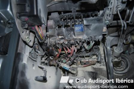

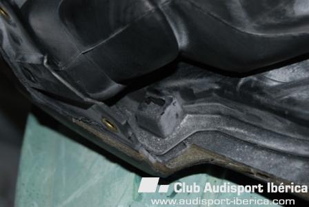

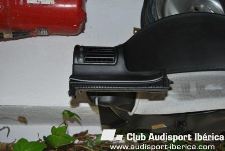

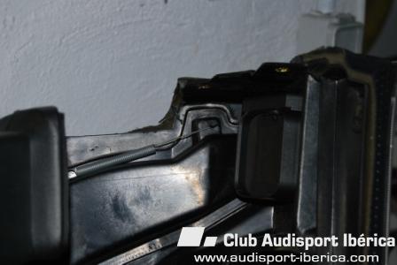

rafacopi Publicado 4 de Marzo del 2012 Denunciar Publicado 4 de Marzo del 2012 Saludos, creo que oportuno explicar lo que me ha sucedido, para que podais tomar las medidas oportunas. El otro dia y llendo de viaje, al llegar a un peaje empezo a salir humo por la parte izquierda del salpicadero. El muelle que sujeta la canalización de aire izquierda se soltó, y fué a caer sobre los bornes del porta reles, haciendo masa a negativo y provocando un pequeño incendio (digo pequeño por que llevaba extintor en el coche, si no, no se lo que hubiera pasado). Bueno, no me enrollo y os dejo por aquí unas fotos para que quede más claro.En cuanto a la solución para que esto no pase, creo que desmontando la carcasa porta objetos y metiendo la mano para pegar un trozo de cinta americana que sujete ese muelle, sería suficiente, yo como he tenido que desmontar el salpicadero, pues ya lo he asegurado con silicona. Responder

Athabasco Publicado 4 de Marzo del 2012 Denunciar Publicado 4 de Marzo del 2012 Pues parece que eso que se suelte ese muelle es mas comun de lo que parece, precisamente me lo encontré en el interior de la guantera la primera vez que la desmonté y no sabia de donde era hasta que se lo vi en uno en un desguace. No se lo he puesto, pero visto lo visto no se lo pondré por si las moscas. S2 Responder
rafacopi Publicado 4 de Marzo del 2012 Autor Denunciar Publicado 4 de Marzo del 2012 Saludos, lo que se ha partió fué la parte del salpicadero donde engancha el muelle. Responder
luislucena Publicado 4 de Marzo del 2012 Denunciar Publicado 4 de Marzo del 2012 Perdonar pero no lo identifico.? Responder

rafacopi Publicado 4 de Marzo del 2012 Autor Denunciar Publicado 4 de Marzo del 2012 Perdonar pero no lo identifico.? Parte interna del salpicadero ,detras de la rejilla de ventilación. Responder
