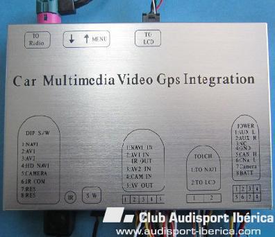

MASOCTANOS Publicado 11 de Marzo del 2012 Autor Denunciar Publicado 11 de Marzo del 2012 (editado) bueno chicos aqui adelanto alguna informacion, las caracteristicas, estan en ingles para el que lo entienda y el que no ya sabeis google traslator, jaja. AUDI 3G MMI Video Interface For 2009 UP With 3G MMI system Round LVDS connector Main Features: 1. It is suitable for 2009 up version Round connector LVDS 3G MMI Audi A4, A5, A6, A8, Q5, Q7 series. 2. With 2AV input, RGBS input, Rear camera input, LVDS input 3. With 1AV output, LVDS output SYNCH 4. Built‐in CANBUS by original button MENU Switch functions. 5. Auto Rear camera Activation completely when gear is in reverse position 6. With touch operation system for external DVD, DVB T, GPS NAVI. you can by touch screen to control DVD, DVB T, GPS after learning the IR touch command code. this is excellent for add after‐market video unit. 7. With completely plug and play to finish the installation, no need to cut, and weld any cable to finish the installation 8. With The DIP Switcher to switch 6.5, and 7 inch monitor model application. 9. With resolution: 480*234, and 800*480, and 1246*480, by Switcher to change these resolution. 10. If you do not want to add the external touch screen in front of the original monitor, you can also use the original MENU button to control the DVD, DVB T, GPS by learning remote IR command code. 11. Built‐in GPS function (Optional) 12. Switch by original NAV button or by Toggle switcher. la semana que viene me lo hacen llegar junto con los esquemas de montaje, asi que ya contare lo que me encuentro cuando llegue a mis manos Editado 11 de Marzo del 2012 por MASOCTANOS Responder

MASOCTANOS Publicado 24 de Marzo del 2012 Autor Denunciar Publicado 24 de Marzo del 2012 hola chicos ya me llego,se retraso un poco pero me llego ayer, espero en el fin de semana subir una fotos del contenido de la caja y ya contare haber como le meto mano, un saludo Responder
Dersu Uzala Publicado 25 de Marzo del 2012 Denunciar Publicado 25 de Marzo del 2012 Por lo que veo en la descripción del aparato, se puede elegir entre poner o no la pantalla táctil, si no se pone se puede manejar por con el botón del menú original y el GPS...por infrarrojos? no lo acabo de entender. A ver si llegan pronto esas fotos y sobre todo a ver cuándo lo vemos funcionando. Saludos. Responder
