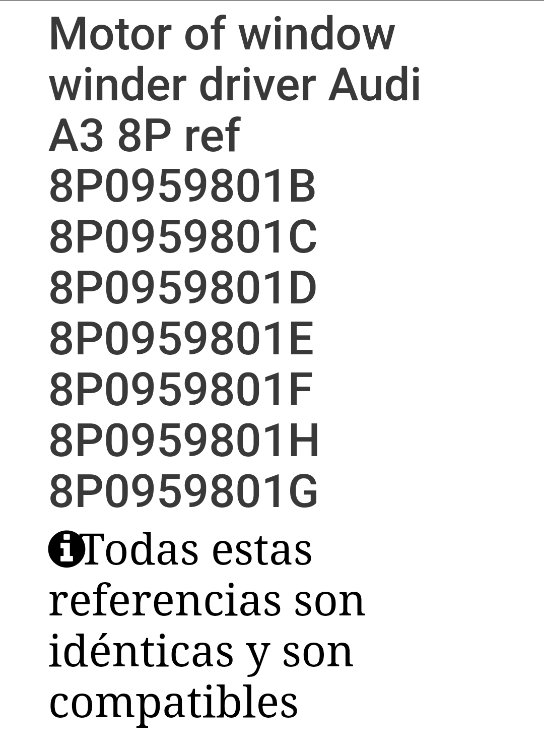

Mira esto que he encontrado buscando las referencias de estos modulos...

hace 12 horas, _n3st0r_ dijo:
Montas los espejos, pruebas, y si no va, cambias los modulos.
