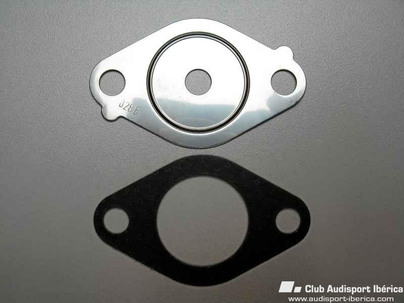

zZarZiLLoSs Publicado 11 de Julio del 2013 Denunciar Publicado 11 de Julio del 2013 (editado) Ahora me ha salido a mi el dichoso testigo fijo, despues de resetear con el Vagcom al dia siguiente me vuelve a salir. 1 Fault Found: 5346 - Intake Manifold Flap; (Bank 1): Short to Ground P2009 00 [175] - Lower Limit Exceeded Dice que tienes un contacto a masa en el motor de la admision (pieza marcada con el numero 2) mas o menos. Es posible que tengas sucia la admision, un mal contacto o la rueda dentada del motor rota. Muchas gracias, os sigo detallando el tema. He dejado el coche en el taller y me han desmontado las dos piezas tanto la 1 (EGR y su mariposa) como la 2 (válvula de admisión) y me han realizado una limpieza de estas por ultrasonidos. He aprovechado para cambiar la junta de la EGR reduciendo el diámetro del orificio original por la de 9 mm. El resultado es que el testigo del motor ahora se enciende cuando le da la gana. El mecánico me ha comentado que circule con el un tiempo haber el resultado, si volviera a seguir con un fallo constante habría que sustituir la válvula EGR 1 Fault Found: 5346 - Intake Manifold Flap; (Bank 1): Short to Ground P2009 00 [175] - Lower Limit Exceeded He estado realizando comprobaciones en el coche y subiendo de vueltas en parado ( sin circular ), me he dado cuenta que en punto muerto el coche sube de revoluciones correctamente pero metiendo la 1º marcha no llega a pasar de 3000 rpm, esto es normal. También cuando lo revoluciono en parado noto un olor como si la combustión no fuera correcta llegándome dicho olor dentro del coche, me pasaba anteriormente cuando estaba en frio parado en semaforos. Recomendaciones por favor ¿¿?? Editado 11 de Julio del 2013 por zZarZiLLoSs Responder

jmdes1 Publicado 28 de Noviembre del 2013 Denunciar Publicado 28 de Noviembre del 2013 Hola zZarZiLLoSs Despues de un tiempo, y al instalar esa chapa con orificio de 9 mm. te sigue saliendo el testigo del motor en amarillo o ya no?? Que impresiones te ha dado con esa chapa?? salu2 Responder
zZarZiLLoSs Publicado 29 de Noviembre del 2013 Denunciar Publicado 29 de Noviembre del 2013 (editado) Hola zZarZiLLoSs Despues de un tiempo, y al instalar esa chapa con orificio de 9 mm. te sigue saliendo el testigo del motor en amarillo o ya no?? Que impresiones te ha dado con esa chapa?? salu2 El fallo me sigue saliendo por el problema anteriormente descrito (colector de admisión) el tema de la EGR resulta que esta el coche reprogramado y anulada esta, electronicamente, la chapa ya no tiene mucha función por no decir nada, pero ahí esta. Editado 29 de Noviembre del 2013 por zZarZiLLoSs Responder
