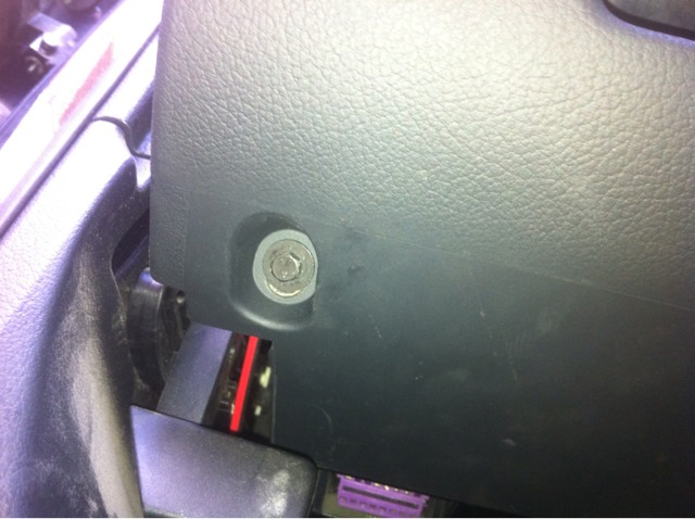

frucoboti Publicado 17 de Agosto del 2012 Autor Denunciar Publicado 17 de Agosto del 2012 Bueno, para algo sirven las vacaciones. Comencemos. Sacar los tres tornillos que sujetan la tapa del debajo del volante. Los dos de debajo Y el del lateral detrás de la tapa de fusibles Localizar el fusible de 10A visible frontalmente sin tener que desmontar nada mas. Es de color rojo y de tamaño normal. El de la foto es una vez cambiado, pero el original es transparente como el resto. El del medio. Verificar que esta jodido. Acercarse a nos chinos si no lo has hecho ya. Comprobar que funciona con el contacto dado y proceder a tapar lo destapado. A salir corriendo. Operación en menos de 10 minutos a pleno sol, pero es lo que tiene estar de vacaciones, que te da sastamente igual hacerlo de día que de noche. A ver como se ve el post, que las fotos las he subido con tapatalk y no se si se verán bien o demasiado pequeñas. Ya diréis Responder

Loren b6 Publicado 20 de Agosto del 2012 Denunciar Publicado 20 de Agosto del 2012 Ea ya esta averiguao en menos de 5 minutos los lumbares funcionando gracias a estos señores . Lo que no se resuelva aquí no se resuelve e ningún lao Saludos Responder
