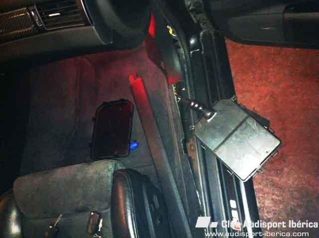

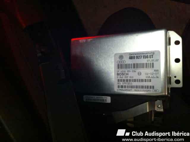

TRACKER_A6 Publicado 6 de Marzo del 2012 Denunciar Publicado 6 de Marzo del 2012 Hola compañeros, hace ya tiempo que quite el telefono en mi coche, por eso de que como ahora los radio navegadores ya vienen con bluetooth , pues ya no me hace falta el telefono de audi. Lo que quiero es quitar la centralita, para que me dejen de salir esos incomodos mensajes en el FIS de "INSERTE SIM", cuando hace ya tiempo que ni llevo el telefono puesto. Segun me habeis dicho en diferentes ocasiones,por vag-con no se puede quitar , la unica solucion es quitar la centralita y que la centralita del telefono esta debajo del suelo(zona pies) del asiento del acompañante (creo recordar). Pues bien, hoy me he decidido a levantar el suelo para quitarla y me he encontrado con esto: Estaba exactamente donde se encuentra la tapa negra, pero debajo de la moqueta. la referencia es la siguiente: 4B0 927 156 ET pero en el texto pone esto: GETRIEBESTEUERUNG Al no sonarme esto a "telefono" en aleman jeje, he decidido consultar SAN GOOGLE TRADUCTOR y segun el traductor , dice lo siguiente "CONTROL DE LA TRANSMISIÓN" :shocked: aqui se me ha hecho un nudo en el recebro. Por suerte no he tocado nada y lo he vuelto a dejar donde estaba, perooooo, ¿DONDE DIANTRES ESTA LA CENTRALITA DEL TELEFONO EXACTAMENTE? Alguien tiene alguna idea?¿?¿? un saludo Responder
jokerallroad Publicado 6 de Marzo del 2012 Denunciar Publicado 6 de Marzo del 2012 Eso es la unidad de control para cambio automatico. La centralita del teléfono está justo donde darías un pisotón de vez en cuando si condujera un "fiti" y tú fueras de copiloto, vamos, detrás de un imaginario pedal de freno. Un saludo. Responder

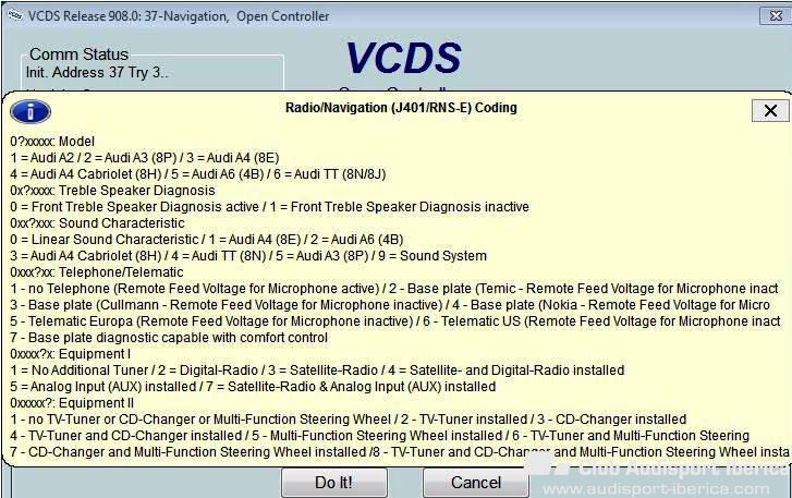

TRACKER_A6 Publicado 8 de Marzo del 2012 Autor Denunciar Publicado 8 de Marzo del 2012 lo encontre con el Vag-com Responder
wizard1000 Publicado 8 de Marzo del 2012 Denunciar Publicado 8 de Marzo del 2012 Esso nada tiene que ver. es para los navi rns e nada mas pa lo tuyo es en el cuadro canal 62 y pones a 0 o en 3 si kieres la info de la radio Responder
