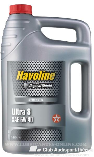

Christopher Publicado 25 de Octubre del 2012 Denunciar Publicado 25 de Octubre del 2012 Hola compañeros, quería subir el tema de nuevo ya que me surge una duda. Llevo unos 4 años utilizando el aceite de la foto en mi coche por recomendación de un amigo mecánico con el que ya no cuento porque se fué al extranjero, vivo en Palma de Mallorca y el clima es muy húmedo. No tengo mucha idea de aceites y el otro día hablando con un amigo me recomendó que cambiara a 10w 40 por varias razones que ni entendí, ni recuerdo. El coche es un tdi 90 y tiene ahora 177.000km, quería que me ayudárais a elegir el mejor o mas adecuado para mi niño ya que me toca ya cambiárselo todo otra vez. Gracias, un saludo!! Responder
diario Publicado 25 de Octubre del 2012 Denunciar Publicado 25 de Octubre del 2012 No conozco ese aceite aunque la marca es conocida y parece que es un buen sintético. Mira si cumple las especificaciones para el aceite que marca el manual de instrucciones de tu modelo (pe VW 505.01 502.00 .....), no es lo mismo un diesel de bomba rotativa que un inyector bomba. En ese envase no dice nada por el frontal, quizás por el reverso. Yo en principio no veo razones para pasar de 5W a 10W. El 5W es mas fluído en el arranque en frío y eso siempre es bueno. En cuanto a la humedad mi recomendación es que cambies aceite y filtro al año y el filtro de combustible lo purgues a menudo y si no tiene purga lo cambies cada dos o tres años sin esperar a los 60.000 que de promedio recomienda el fabricante para climas intermedios. Si decides por alguna razón cambiar de marca, con Motul o Castrol no corres riesgos y seguro que tienen la especificación exacta para tu modelo. Un saludo. Responder
