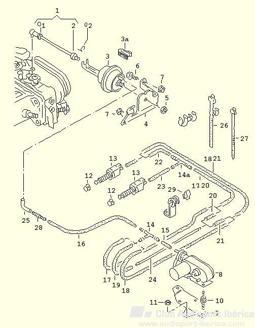

Athabasco Publicado 7 de Marzo del 2012 Denunciar Publicado 7 de Marzo del 2012 Hombre de poder se puede comprando todo el kit entero de origen o pillarlo si se tiene suerte de encontrarlo en un desguace. De momento ya tiene la maneta, ahora solo le haria falta la centralita, el depresor que tira del acelerador, la bomba de aire, los interruptores de los pedales y hacer toda la instalacion de aire y de la electrica........Vamos una pasta. Responder
