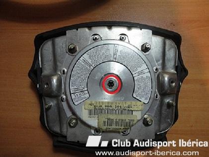

VIX Publicado 13 de Marzo del 2012 Denunciar Publicado 13 de Marzo del 2012 Yo aún no me he puesto a desmontar el mío, pero en tus fotos no se ve ni un solo cable A mie el volante de 3 radios me ha venido con el anillo del airbag, que no sé si a ti te va a servir el que tienes. A ver si algún experto te da su opinión, ya que normalmente cuando se cambia el volante suele ser por uno de otro A4, y al ser de un A3 la verdad es que apenas hay información! Saludos y suerte Responder

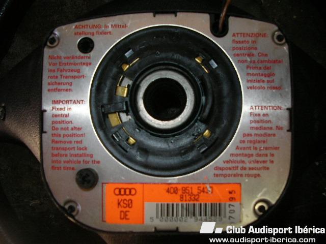

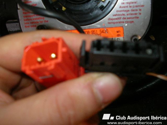

zeimon Publicado 14 de Marzo del 2012 Denunciar Publicado 14 de Marzo del 2012 Mira esto es un anillo del airbag. El volante esta visto por detras para que te hagas una idea: Mirate este post. Es eexactamente lo mismo que hice yo: http://www.audisport-iberica.com/foro/index.php?/topic/257126-poner-volante-audi-a4-b5-a-audi-a6-c4/ http://www.audisport-iberica.com/foro/index.php?/topic/277688-audi-de-carlos-a4-b5/page__st__15 Este del A3 http://www.audisport-iberica.com/foro/index.php?/topic/135431-montar-volante-a4-b6-en-a3-8l/page__st__30 http://www.audisport-iberica.com/foro/index.php?/topic/140824-y-el-volante-del-a3-8p-vale-para-el-8-l/ Estos son los dos conectores que llevas. Uno del claxon y otro del airbag: Responder

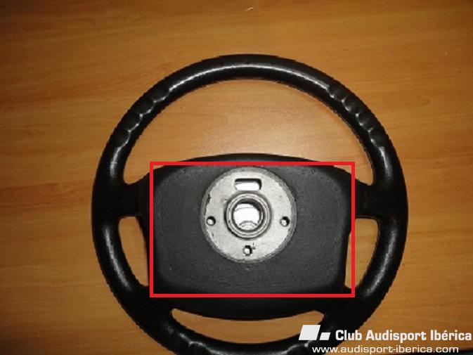

rotia Publicado 15 de Marzo del 2012 Autor Denunciar Publicado 15 de Marzo del 2012 Pues viendo los temas,creo que el volante que me han cambiado no tiene el supuesto anillo de airbag. Que consecuencias puede traer no ponerlo?que no funcione el airbag, que se enchegue la luz de airbag? Os pongo una foto de la parte trasera del volante.(porque el anillo del airbag iria en el recuadro rojo no? Responder

rotia Publicado 15 de Marzo del 2012 Autor Denunciar Publicado 15 de Marzo del 2012 Entonces las pieza que me harian falta serian: Anillo acoplador de direccion Anillo del airbag Y adaptar la conexion de my b5 96 a la conexion del a3 8l Responder
VIX Publicado 15 de Marzo del 2012 Denunciar Publicado 15 de Marzo del 2012 Aún no me he puesto a desmontar el mío (lo haré en breve), pero el anillo creo que queda dentro de los plásticos que rodean la parte de atras del volante, donde está el clausor y demás, alomejor te sirve el de tu coche, si es que sigue en el coche... Actualmente qué volante llevas montado? Lo digo porque el de 3 radios que he comprado parece que lleva el mismo anillo del airbag que la paella que tengo montada. Con un poco de suerte igual también es el mismo en tu caso... La verdad es que es un tema delicado y difícil de que alguien te pueda decir algo con seguridad, puesto que poca gente ha hecho demasiados inventos con los volantes (solo se me ocurre "Carlos A4 B5"). Cuando cambie el volante haré fotos y un brico a ver si te puede servir de ayuda Responder

zeimon Publicado 15 de Marzo del 2012 Denunciar Publicado 15 de Marzo del 2012 Yo confirmo que el anillo del airbag es el mismo para el volante de 3 radios y el de la paellera como dice Vix. Es mas lleva los mismo conectores, el rojo y el negro. Pero creo que cuando se cambio la caña se cambio tambien el anillo y conectores Responder
