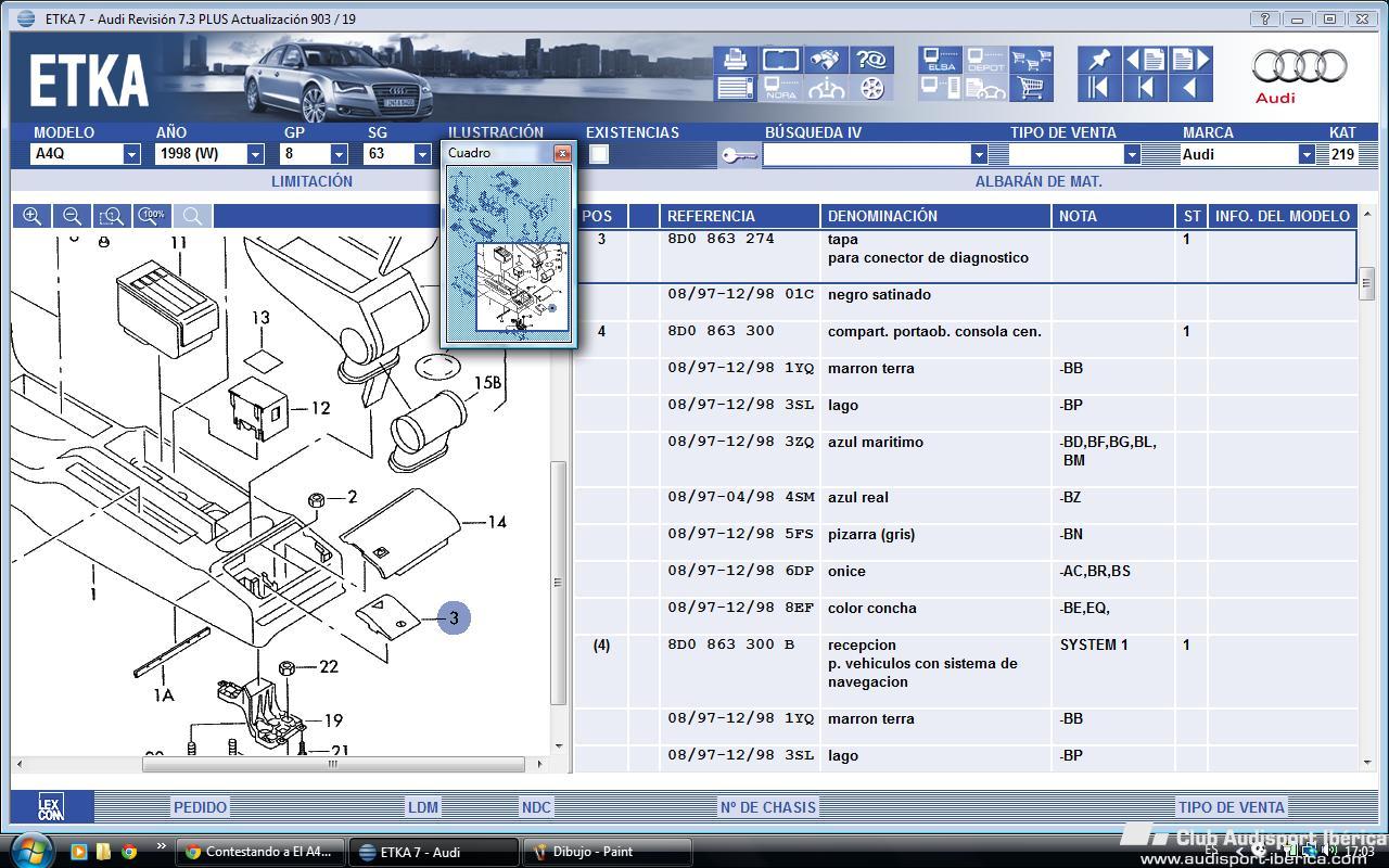

duke80 Publicado 5 de Abril del 2012 Denunciar Publicado 5 de Abril del 2012 3.- CONECTOR VAG-COM He localizado una tapa decente para el cenicero y otra tapa pequeña para el Vag-com, pero no se como ponerla con la pestaña que trae. A ver si a alguien le suena y me da algo de norte por ahi. El cenicero se mete con la tapa levantada y el conector del Vag Com igual que en la imagen. Lo pones en su posición y empujas hacia el motor. Responder
anluco Publicado 5 de Abril del 2012 Autor Denunciar Publicado 5 de Abril del 2012 El cenicero se mete con la tapa levantada y el conector del Vag Com igual que en la imagen. Lo pones en su posición y empujas hacia el motor. Lo he intentado pero se suelta. Probare a ver. Actualizando.... He cambiado el volante por uno mas decente, del mismo tiempo y demas, ya que uno de los modernos salia carisimo por el tema del airbag, que es lo que encarece el precio. He cambiado los limpias, los tapones de los limpias, las dos partes de los vierteaguas, que estaban muy cuarteados ya, la tapa que cubre todo lo que esta justo debajo de los vierteaguas, la bateria y demas... Me ge puesto con los tas y los martillos de chapa que compre en su dia en ebay a dale porrazos para igualar el capó y la aleta izqueirda... Poco a poco lo que se puede hacer... Y por fin le he puesto la moldura que me faltaba en el suelo. Poco a poco se ira adecentando.- Responder

PMorales Publicado 24 de Mayo del 2012 Denunciar Publicado 24 de Mayo del 2012 Adios! En ese cenicero que hicieron Barbacoas? Bienvenido al foro, tienes curro para rato. Pero con ayuda de toda esta buena gente y los Bricos lo puedes dejar como nuevo! Por cierto segun vayas solucionando temas ve poniendo como jejeje que tambien nos lo solucionas a los demas... Yo tambien necesito tapa del motor y tapita del conector del vag-com xD. Si consigues alguna... comentalo. Ya sabia yo que alguien necesitaba la tapita del conector... Aqui teneis la referencia: Por si la imagen no se viera.. 8D0 863 274 A mandar! Responder
quattro_turbo Publicado 24 de Mayo del 2012 Denunciar Publicado 24 de Mayo del 2012 hablando de la tapita tengo una que me regalaron en el desguace,tengo que buscarla pero vamos si la quieres.....pa ti. Responder
