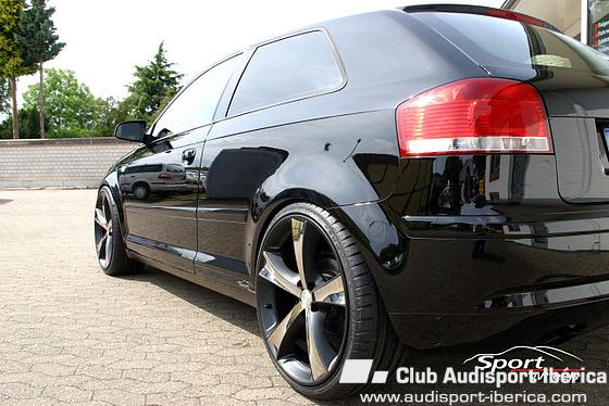

RomuloTDI Publicado 8 de Marzo del 2012 Denunciar Publicado 8 de Marzo del 2012 (editado) Te quedaria algo asi: A mi no es que me disguste, por que le quedan bastante vien, pero es muy poco practico y si vas a usar el coche a diario seguramente vas a tener muchos problemas, tanto de prestaciones como de roces con la carroceria (como cojas un bache algo rapido puedes llegar a rajar la goma a poco que sea un bache grande, y esas gomas no son baratas -entre 250 y 300 euros cada una si quieres montar algo decente-: http://www.neumaticos-pneus-online.es/auto-neumatico-235-30-20.html) por no hablar de que si cargas mucho el cocha algun dia (por ejemplo que monten tus amigos) espero que tengas una amortiguacion bien durita para que no te rocen, y si tienes una amortiguacion dura para que no te rocen las gomas prepara tus riñones por que no vas a aguantar un viaje largo, por no hablar de que el coche sufrira muchisimo mas estructuralmente. No se, yo para concentraciones Tunning las veo bien, pero para un uso diario las descartaria. s2. Editado 8 de Marzo del 2012 por RomuloTDI Responder
