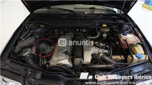

batatxula Publicado 2 de Junio del 2012 Denunciar Publicado 2 de Junio del 2012 (editado) Wenas ami me pasaba lo mismo en ralenti me daba bien 0.5 pero a fondo me daba tirones y no me pasaba de 1,5-1,6 la respuesto en mi caso esta en la foto "creo q lo e insertau" en el circulo rojo apretar la tuerca q lleva en la mita un parde vueltas y ahora me ba muy bien espero q lo aya echo bien aunque no entienda casi nada de mecanica pero me informau y ahora me sube 2.2 incluso 2.3 un saludo! Editado 2 de Junio del 2012 por batatxula Responder
*********** Publicado 2 de Junio del 2012 Denunciar Publicado 2 de Junio del 2012 eso es una solucion si alguien anduvo en ese tornillo tocando y lo dejo flojo , o si se aflojo por los años , pero no sirve para subir de mas la presion de origen salvo que enredes con muelles mas gordos o electronica etc Responder
