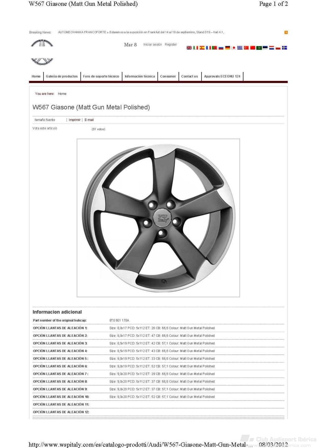

areola Publicado 8 de Marzo del 2012 Denunciar Compartir Publicado 8 de Marzo del 2012 Buenas a tod@s, He mirado por el foro y al final he decidido preguntar que siempre es lo más fácil. Tengo realizado el pedido de mi a5 sportback 177 CV quattro, con sline exterior y suspensión deportiva, las llantas que he elegido son las que he puesto en la foto remarcadas, 10 radios 8,5 jx18 con neumáticos 245/40 R18, mi idea es venderlas y cambiarlas por unas réplicas, en concreto las de W567 Giasone (Matt Gun Metal Polished), que son las del RS5, con cubiertas 255/35 R19. En concreto a través de un amigo me salen las llantas sin cubiertas por unos 900 euros. En el catálogo de las llantas pone… [*]Size: 8,5x19 PCD: 5x112 ET: 42 CB: 57,1 [*]Size: 8,5x19 PCD: 5x112 ET: 43 CB: 66,6 [*]Size: 9,0x19 PCD: 5x112 ET: 33 CB: 66,6 [*]Size: 9,0x19 PCD: 5x112 ET: 52 CB: 57,1 [*]Size: 9,0x20 PCD: 5x112 ET: 29 CB: 66,6 [*]Size: 9,0x20 PCD: 5x112 ET: 37 CB: 66,6 [*]Size: 9,0x20 PCD: 5x112 ET: 37 CB: 57,1 [*]Size: 9,0x20 PCD: 5x112 ET: 52 CB: 57,1 Cuáles tengo que poner? Tengo más dudas: • Quedará bien el coche con éstas llantas??, se nota que va más bajo? • Conoce alguien éste fabricante? • Al ser el perfil tan bajo, es incómodo por baches, etc? • Que cubiertas recomendáis? Y por último... se notará mucho en el consumo? Gracias y un cordial saludo... Responder Enlace al comentario Compartir en otros sitios web More sharing options...

labombadiesel Publicado 8 de Marzo del 2012 Denunciar Compartir Publicado 8 de Marzo del 2012 Pregunta, ¿donde compráis las llantas WSP Italy? Porque en la web no he visto donde comprarlas sin registrarte. Lo segundo, estoy de acuerdo contigo en el tema de las llantas del RS5, a mi tambien me parecen las más bonitas ahora mismo junto a las otras de 5 radios segmentados y tambien 9"x19". De las medidas que has puesto las únicas que te valen sin poner separadores y quedarán perfectas en el paso de rueda son estas: [*]Size: 9,0x19 PCD: 5x112 ET: 33 CB: 66,6 [*]Size: 9,0x20 PCD: 5x112 ET: 29 CB: 66,6 Con las demás, o no te valen por ser de diferente diametro de buje o puedes tener problemas en el paso de rueda por el ET ya que son para el A4 que lleva ET mucho más grandes que el A5... ¿Entonces me dices que estas WSP Italy Giasone te salen las 4 llantas en 900€?, porque si es así la verdad es que no siendo originales no me parecen precisamente baratas, aunque serán de buena calidad. Responder Enlace al comentario Compartir en otros sitios web More sharing options...

areola Publicado 8 de Marzo del 2012 Autor Denunciar Compartir Publicado 8 de Marzo del 2012 Pregunta, ¿donde compráis las llantas WSP Italy? Porque en la web no he visto donde comprarlas sin registrarte. Lo segundo, estoy de acuerdo contigo en el tema de las llantas del RS5, a mi tambien me parecen las más bonitas ahora mismo junto a las otras de 5 radios segmentados y tambien 9"x19". De las medidas que has puesto las únicas que te valen sin poner separadores y quedarán perfectas en el paso de rueda son estas: [*]Size: 9,0x19 PCD: 5x112 ET: 33 CB: 66,6 [*]Size: 9,0x20 PCD: 5x112 ET: 29 CB: 66,6 Con las demás, o no te valen por ser de diferente diametro de buje o puedes tener problemas en el paso de rueda por el ET ya que son para el A4 que lleva ET mucho más grandes que el A5... ¿Entonces me dices que estas WSP Italy Giasone te salen las 4 llantas en 900€?, porque si es así la verdad es que no siendo originales no me parecen precisamente baratas, aunque serán de buena calidad. Gracias por tu respuesta, <_< Te parecen caras? Mi amigo me dice que al salir hace poco al mercado cuestan mucho más, deben de costar unos 300 euros cada llanta más o menos. Y el tema de neumáticos y perfil bajo, que opinas? Merece la pena el cambio? A ver que me decís el resto que tenies perfil bajo y llantas de 19". El tema de baches como lo llevas? Gracias y un cordial saludo Responder Enlace al comentario Compartir en otros sitios web More sharing options...
