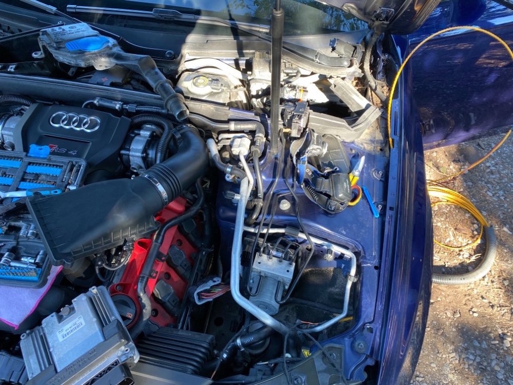

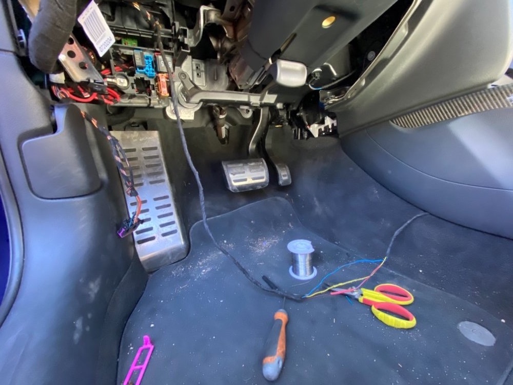

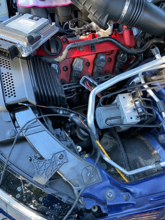

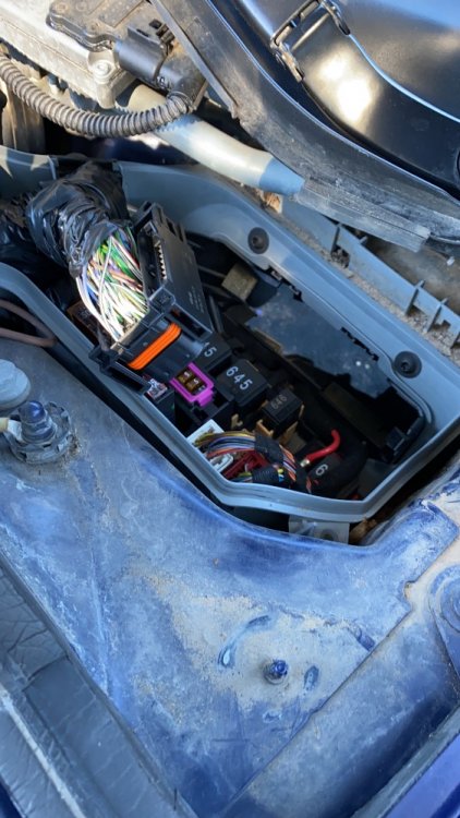

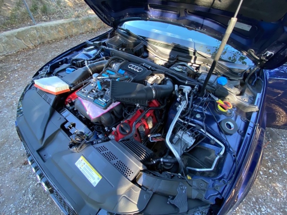

chetelopez Publicado 24 de Octubre del 2020 Denunciar Publicado 24 de Octubre del 2020 (editado) Gracias al creador!!! Me ha hecho pasar un gran sabado jejejeje, lo único que no me memoriza la posición. Me ha tocado liar una buena porque el filtro al ser un V8 me molestaba para acceder a la centralita de abs... No se porque salen las fotos del revés. Editado 25 de Octubre del 2020 por Carlisu84 Responder

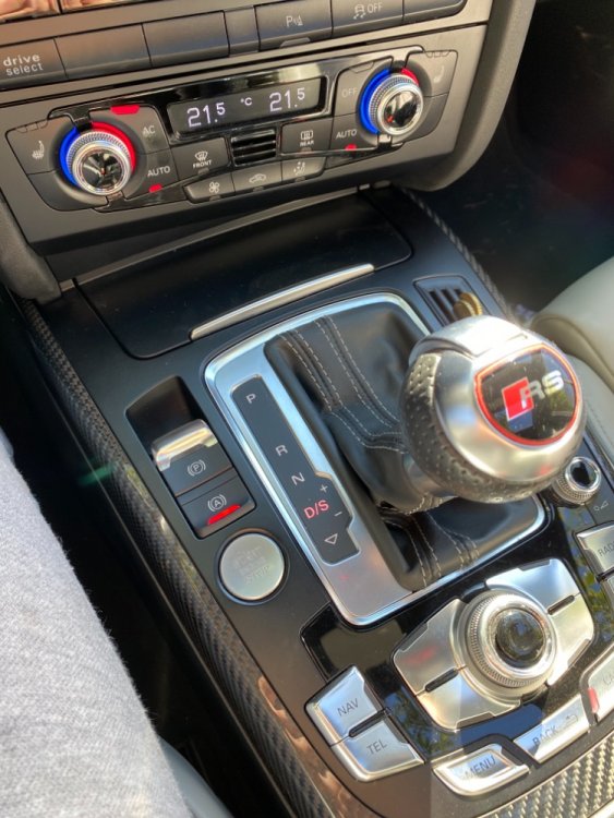

chuzzxx Publicado 24 de Octubre del 2020 Denunciar Publicado 24 de Octubre del 2020 Eso es por como las ordena el movil,pero bueno,brico hecho y a disfrutar del pepinaco con nuevo autohold,ya verás como te gustará el resultado,ya no tendrás que tirar del freno al parar.Pero teniendo quattro es raro que con la centralita que llevas no memorice...de que año es? Responder

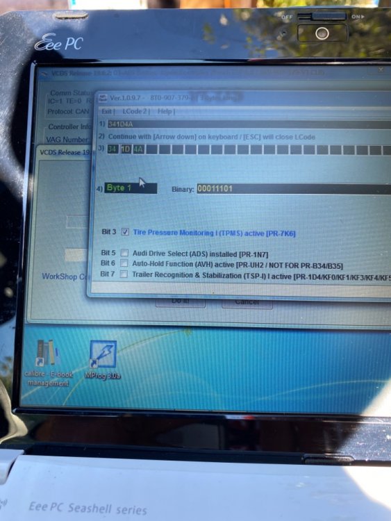

amgtyper Publicado 25 de Octubre del 2020 Denunciar Publicado 25 de Octubre del 2020 hace 3 horas, chuzzxx dijo: Eso es por como las ordena el movil,pero bueno,brico hecho y a disfrutar del pepinaco con nuevo autohold,ya verás como te gustará el resultado,ya no tendrás que tirar del freno al parar.Pero teniendo quattro es raro que con la centralita que llevas no memorice...de que año es? Fíjate que solo tiene 3 bytes Responder
chuzzxx Publicado 25 de Octubre del 2020 Denunciar Publicado 25 de Octubre del 2020 Si,ya veo,será por año de la ecu,no se. Responder
amgtyper Publicado 25 de Octubre del 2020 Denunciar Publicado 25 de Octubre del 2020 hace 24 minutos, chuzzxx dijo: Si,ya veo,será por año de la ecu,no se. Ya, es raro si Responder
chetelopez Publicado 26 de Octubre del 2020 Denunciar Publicado 26 de Octubre del 2020 (editado) En 24/10/2020 a las 23:16, chuzzxx dijo: Eso es por como las ordena el movil,pero bueno,brico hecho y a disfrutar del pepinaco con nuevo autohold,ya verás como te gustará el resultado,ya no tendrás que tirar del freno al parar.Pero teniendo quattro es raro que con la centralita que llevas no memorice...de que año es? Es del 2013, no se si cambiar la centralita... ya veremos la locura hasta donde llega jajajaj Editado 26 de Octubre del 2020 por chetelopez Responder

ibi Publicado 25 de Febrero del 2021 Denunciar Publicado 25 de Febrero del 2021 ¿Se ha conseguido poder poner el Hill Hold Assist en coches que no se podía poner? ¿Era problema del modulo ABS de aluminio o de la centralita del ABS? Mi coche era 1AS por tanto no se podía, no permitía tampoco la presión de neumáticos. Saludos Responder
Farn68 Publicado 25 de Febrero del 2021 Denunciar Publicado 25 de Febrero del 2021 hace 2 horas, ibi dijo: ¿Se ha conseguido poder poner el Hill Hold Assist en coches que no se podía poner? ¿Era problema del modulo ABS de aluminio o de la centralita del ABS? Mi coche era 1AS por tanto no se podía, no permitía tampoco la presión de neumáticos. Saludos Sin cambiar la parte electrónica de la bomba ABS , NO. En otros foros (Polonia, Rumanía incluso Italia) cambiaron unidad de control de la bomba por una compatible y si lo pudieron re-equipar. Otros cambiaron la bomba ABS entera. Personalmente no creo que compense dicho cambio para lo que se obtiene, pero poder SE PUEDE. Responder
