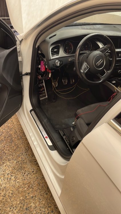

gufi3883 Publicado 3 de Junio del 2021 Denunciar Publicado 3 de Junio del 2021 Muchas gracias por el brico y por los comentarios!! Después de mucho tiempo leyendo me decidí ayer a hacer este brico y ya esta funcionando. Tuve los típicos problemas que todos habéis tenido pero al final se terminó. Donde mas se me complico fue con los taponcitos de goma del conector ABS, jod**, se me metió uno para dentro y me costó lo mas grande sacarlo. Al final lo saque al revés, introduje un alfiler por la parte delantera y lo empuje hasta que salió. Por cierto mi centralita no memoriza así que me toca conectarlo cada vez que arranco. Ahora voy con la sensación de que el freno se va a poner, solo, en marcha y se puede liar parda pero bueno supongo que ese miedo se irá quitando con el tiempo. En fin, muchas gracias sois unos cracks!! Responder

arnold1987 Publicado 29 de Junio del 2022 Denunciar Publicado 29 de Junio del 2022 Buenas a todos. Esta mañana realice el brico! Dar las gracias a todos los que escriben por aquí y comparten sus conocimientos. nota: los tapones de las conexiones del ABS me costo la vida quitarlos. Tú que aplanar una puntilla y quitarlo por el otro lado, nada de alfiler. Y el apunte de @Farn68 sobre el bloqueo y como quitar la tapa te lo hace más fácil. A ver si mañama le hago una foto a como ha quedado el cable por el maletero Responder

chuzzxx Publicado 30 de Junio del 2022 Denunciar Publicado 30 de Junio del 2022 hace 15 horas, arnold1987 dijo: Buenas a todos. Esta mañana realice el brico! Dar las gracias a todos los que escriben por aquí y comparten sus conocimientos. nota: los tapones de las conexiones del ABS me costo la vida quitarlos. Tú que aplanar una puntilla y quitarlo por el otro lado, nada de alfiler. Y el apunte de @Farn68 sobre el bloqueo y como quitar la tapa te lo hace más fácil. A ver si mañama le hago una foto a como ha quedado el cable por el maletero Con lo manazas que soy y los tapones del conector salieron a la primera..donde tuve el lío fue en el conector del cambio que no tenía con que abrirlo Responder
arnold1987 Publicado 30 de Junio del 2022 Denunciar Publicado 30 de Junio del 2022 hace 1 hora, chuzzxx dijo: Con lo manazas que soy y los tapones del conector salieron a la primera..donde tuve el lío fue en el conector del cambio que no tenía con que abrirlo mis tapónes es que había manera de que saliesen. Ya te digo, tuvo que sacarlos metiendo una puntilla por el otro lado. Deje pendiente la instalación del fusible. De momento lo conecte a otro porque no tenía el cable conector. Responder

amgtyper Publicado 8 de Julio del 2022 Denunciar Publicado 8 de Julio del 2022 En 29/6/2022 a las 23:53, arnold1987 dijo: Buenas a todos. Esta mañana realice el brico! Dar las gracias a todos los que escriben por aquí y comparten sus conocimientos. nota: los tapones de las conexiones del ABS me costo la vida quitarlos. Tú que aplanar una puntilla y quitarlo por el otro lado, nada de alfiler. Y el apunte de @Farn68 sobre el bloqueo y como quitar la tapa te lo hace más fácil. A ver si mañama le hago una foto a como ha quedado el cable por el maletero los tapones de la centralita abs, con un tornillo finito los rosque, y extraje con un alicate, salieron sin problema Responder
