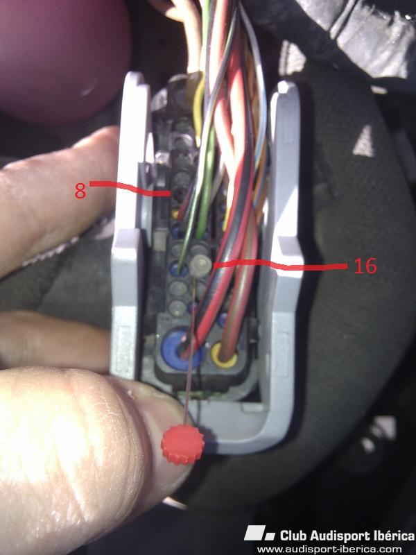

penzoil Publicado 8 de Marzo del 2012 Autor Denunciar Publicado 8 de Marzo del 2012 Nos vamos al conector del ABS, por donde salen los cables. Buscamos las posiciones 8 y 16 y les quitamos con un alfiler el tapón de goma que llevan. En cada orificio de estos, debemos introducir un pequeño tornavís y liberar una presa pequeña que hay, ya que si no, no meteremos el cable de ninguna de las maneras, palabra. Cogemos los 2 cables que nos quedan con la cabeza grande (que es un cable partido por la mitad)y los metemos en los orificios del 8 y 16. Solo entran de una manera, y al final suena un "click". Os recomiendo hacer primero uno, y luego el otro, asi sabeis cual es cada uno en todo momento. Responder
penzoil Publicado 8 de Marzo del 2012 Autor Denunciar Publicado 8 de Marzo del 2012 (editado) Importante no confundir los pines, que con esto me volvi loco! (solo tengo 10 dedos, ejeje) Viendo la imagen anterior, cuando llegas al 13, cuentas que el 14 es el de al lado. Pues no, sigue contando desde el 1 hacia arriba, quedando como en la foto. Editado 8 de Marzo del 2012 por penzoil Responder

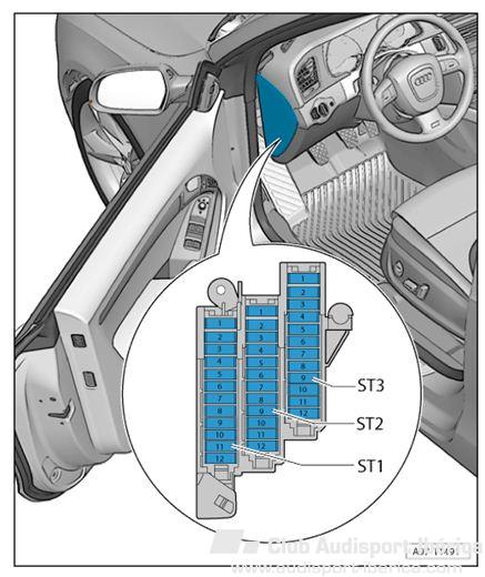

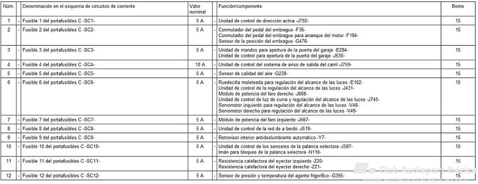

penzoil Publicado 8 de Marzo del 2012 Autor Denunciar Publicado 8 de Marzo del 2012 Pues me puse a buscar en el portafusibles de la puerta del conductor. Para coches anteriores al modelo 2009. Responder
penzoil Publicado 8 de Marzo del 2012 Autor Denunciar Publicado 8 de Marzo del 2012 Podemos usar cualquier conector del ST1 que tengamos libre. En mi caso, como no llevo esos extras, tengo bastantes libres. Fusibles en el portafusibles ST1 en el portafusibles C -SC- (negro) Responder
penzoil Publicado 8 de Marzo del 2012 Autor Denunciar Publicado 8 de Marzo del 2012 Este es para modelos 2010 en adelante. No os pongo lo demás, porque en el ST1 el fusible num 2 está libre. Ahi lo podeis conectar. Lo suyo es usar un conector para el portafusibles, como pongo en el principio. He encontrado una referencia, pero no me sale en etka por eso no os lo puedo confirmar, pero pedid la 000 979 023. Además de un fusible de 5 amp, claro. Si quereis saltaros este paso, y no poner fusible, he leido que se puede conectar en la toma del mechero, pero ya que estamos podemos hacer las cosas un poco bien. Para trabajar con seguridad, recomiendo desenbornar la bateria. Recordad no cerrar el maletero después! Sujetaremos los cables en la zona del reposapiés de manera que no caigan ni molesten. Montamos otra vez la tapa de debajo del volante y cerramos la consola del cambio de marchas con cuidado de no pellizcar los cables. Listo! vamos a codificar. Responder

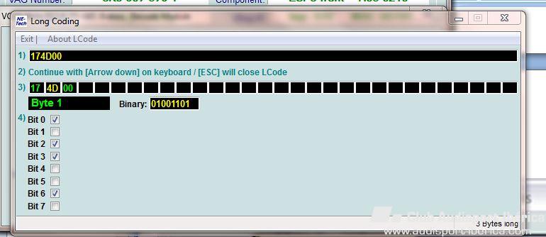

penzoil Publicado 8 de Marzo del 2012 Autor Denunciar Publicado 8 de Marzo del 2012 (editado) En dos palabras. 3-ABS brakes Security Access- 16 codigo 61378 coding 07 long coding helper Byte 1 ---> Bit 6 . Cambiar de 0 a 1 Cuando haya cambiado el numero, hacer clik a una casilla vacia para que guarde. Do it! A mi me queda asi: Scan a todo para borrar fallos al haber quitado la bateria, y....A comeeerrr!!! Buen provecho. PD. Me olvidava, gracias a pdegr que me informó de la manera de hacerlo todo. Y a paul2008, que le he chorado un par de imagenes de otro brico suyo! Y como no, al alemán que no se quien es, de motor-talk.de que hizo el brico allí. Editado 8 de Marzo del 2012 por penzoil Responder
