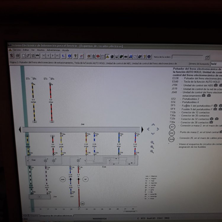

En 28/10/2019 a las 8:52, amgtyper dijo:
Hola a todos.
Por favor, alguien me podría pasar una captura del esquema electrico del botón del freno de mano con hold assist? A mi Elsa no le apetece conectarse online a descargarlo y ya he desistido... Mi duda es porque viendo el esquema de fusibles, el que le corresponde es el numero 8 de la primera fila, la A,  correspondiente a "Unidades de control (freno de estacionamiento, amortiguadores, quattro-Sport, enganche para remolque), convertidor CC-CC" siendo el fusible de 5A, y por lo tanto entiendo que el propio botón del freno de mano ya lleva alimentación e igual con empalmar dicho cable sería mas sencillo que llevarlo a la regleta de fusibles.
Muchas gracias por la ayuda de antemano
Por tus servicios prestados , a pesar que cada cual pensamos a nuestra manera y si todos estaríamos de acuerdo el mundo se iría al carajo, jajajj
aquí tienes lo que pides
Tengo elsa hasta 2012
Verificado en sportback y normal

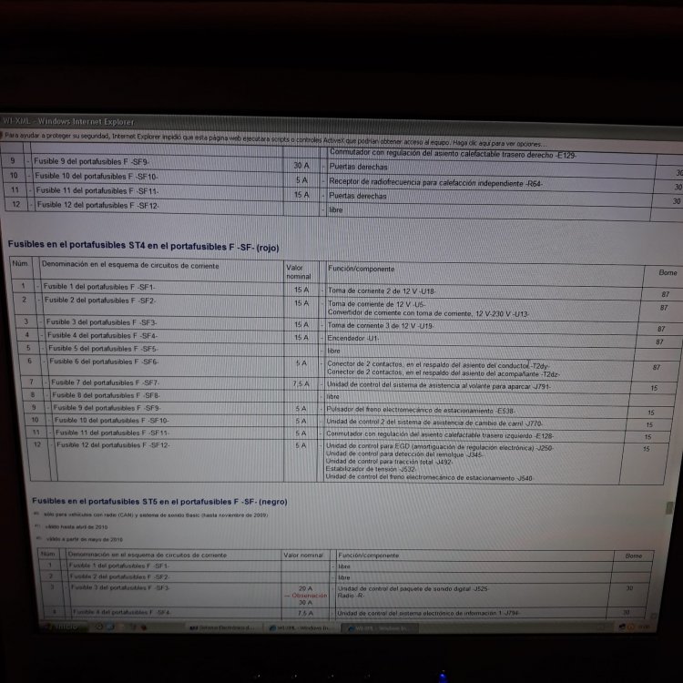

IMG-20191105-WA0000.jpg.d57dc45d2eb105dd4ee709eb43863e1e.jpgla línea 16 enlaza con línea 15
Fusible ST4  SF9
Tú número 8 según este modelo año se encuentra DISPONIBLE
El que le corresponde es el 9
A no ser que tengas un a5 más moderno
Saludos

Mil gracias Matraca, es un a5 2013 pero lo veré esta tarde tranquilamente en casa para aclararme bien y hacerlo lo más original posible

@matraca entiendo que para realizar este brico correctamente el positivo que necesito es directo a batería, no bajo llave verdad? Creo que tengo que cablear al final hasta un fusible que tenga un positivo directo, porque por comodidad tenía un portafusible y un fusible de 5A en casa de una radio vieja y lo he conectado al mechero que tengo otras cosas conectadas y ya tenía allí una clema, pero no me guarda que estaba conectado, tengo que activarlo cada vez que arranco, me puedes dar algo de luz en esto?

Por hoy se me agota el tiempo, espero que otro compañero te ayude.
Terminal 15, definido BORNE=Bajo llave
Como indica elsa portafusible ROJO ST4
Respecto a cada terminal existe tal definición;

El sistema Hold assist SIEMPRE DEBE ACTIVARSE pues no "memoriza" el estar activado. Es por eso que para su funcionamiento deben cumplirse los tres requisitos fundamentales, (obviamente por seguridad) que son:
- Motor arrancado
- Cinturón de seguridad abrochado
- Puerta cerrada
No es una cuestión de donde se coge la alimentación del sistema (siempre bajo llave), aunque para hacerlo bien ya te ha dicho @matraca cuál es el portafusible asignado en fábrica.
Un saludo!!
P.D. Comenta por favor cuando lo realices...😉👍
