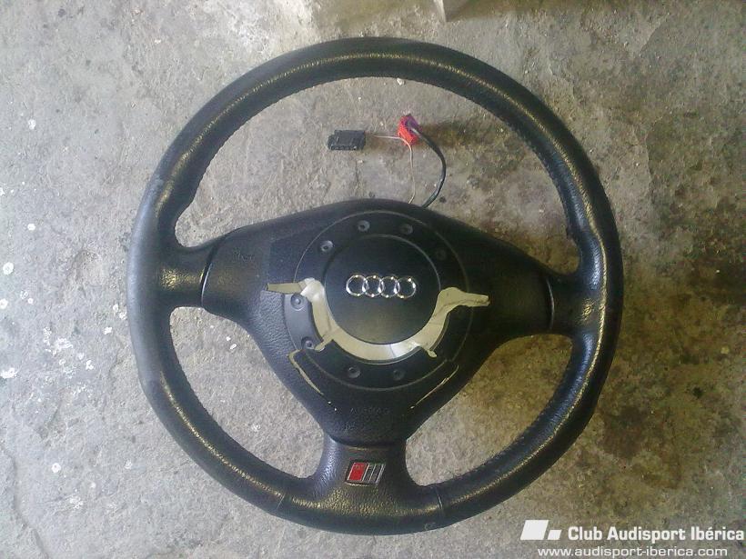

Limon043 Publicado 9 de Marzo del 2012 Denunciar Publicado 9 de Marzo del 2012 Buenos dias a todos! Me surge la duda si se le podría acoplar a un Coupé el volante de un Audi mas moderno y deportivo, tipo RS ¿Que opinais? Responder
valenciaga Publicado 9 de Marzo del 2012 Denunciar Publicado 9 de Marzo del 2012 Buenos dias a todos! Me surge la duda si se le podría acoplar a un Coupé el volante de un Audi mas moderno y deportivo, tipo RS ¿Que opinais? Depende el coupe, si es un coupe con airgag lleva la caña gruesa y si es sin airbag delgada, aunque esta norma no se si se cumpre siempre. Si hablas para el tuyo que es del año 95 y supongo que lleve airbag ya sera de caña gorda y si que le podras acomplar un volante mas moderno. Yo vendo un volante sline con el airbag saltado de un coupe del 95. Responder
Limon043 Publicado 9 de Marzo del 2012 Autor Denunciar Publicado 9 de Marzo del 2012 Muchas gracias valenciaga El volante que tengo yo puesto es el mismo que tienes tu, por tanto es de caña gruesa Sería tan fácil como quitar uno y poner otro? Es que estoy pensando que el volante del TT achatadito le quedaría de maravilla. . . . Responder
valenciaga Publicado 9 de Marzo del 2012 Denunciar Publicado 9 de Marzo del 2012 Este es de caña gorda, (moderno) te vale. Responder
valenciaga Publicado 9 de Marzo del 2012 Denunciar Publicado 9 de Marzo del 2012 Caña fina, no te vale , (antiguo). Creo que no me confundo. Responder
valenciaga Publicado 9 de Marzo del 2012 Denunciar Publicado 9 de Marzo del 2012 Muchas gracias valenciaga El volante que tengo yo puesto es el mismo que tienes tu, por tanto es de caña gruesa Sería tan fácil como quitar uno y poner otro? Es que estoy pensando que el volante del TT achatadito le quedaría de maravilla. . . . Si es muy guapo, yo no lo cambiaria, Pues supongo que el del tt sea igual, aunque no estoy seguro. Para cambiarlo, pues quitar el borne de la bateria y esperar unos minutos por precaucion que no salte el airbag, y tener cuidado de no romper el anillo del airbag y colocarle bien. Responder
MCGYVER 65 Publicado 9 de Marzo del 2012 Denunciar Publicado 9 de Marzo del 2012 Buenos dias a todos! Me surge la duda si se le podría acoplar a un Coupé el volante de un Audi mas moderno y deportivo, tipo RS ¿Que opinais? Depende el coupe, si es un coupe con airgag lleva la caña gruesa y si es sin airbag delgada, aunque esta norma no se si se cumpre siempre. Si hablas para el tuyo que es del año 95 y supongo que lleve airbag ya sera de caña gorda y si que le podras acomplar un volante mas moderno. Yo vendo un volante sline con el airbag saltado de un coupe del 95. Valenciaga, creo que estas un poco equivocado, el coupe con airbag lo hay con caña pequeña, estoy seguro. Un saludo. Responder
moreno100 Publicado 9 de Marzo del 2012 Denunciar Publicado 9 de Marzo del 2012 Buenos dias a todos! Me surge la duda si se le podría acoplar a un Coupé el volante de un Audi mas moderno y deportivo, tipo RS ¿Que opinais? Depende el coupe, si es un coupe con airgag lleva la caña gruesa y si es sin airbag delgada, aunque esta norma no se si se cumpre siempre. Si hablas para el tuyo que es del año 95 y supongo que lleve airbag ya sera de caña gorda y si que le podras acomplar un volante mas moderno. Yo vendo un volante sline con el airbag saltado de un coupe del 95. Valenciaga, creo que estas un poco equivocado, el coupe con airbag lo hay con caña pequeña, estoy seguro. Un saludo. Estas en lo cierto. Ningún coupe es con caña grande. La caña grande en Audi se implanto alla por el 97. Volantes de tres radios con airbag, los hay con caña ancha y estrecha. Y tú McGYVER lo sabes. Saludos. Responder

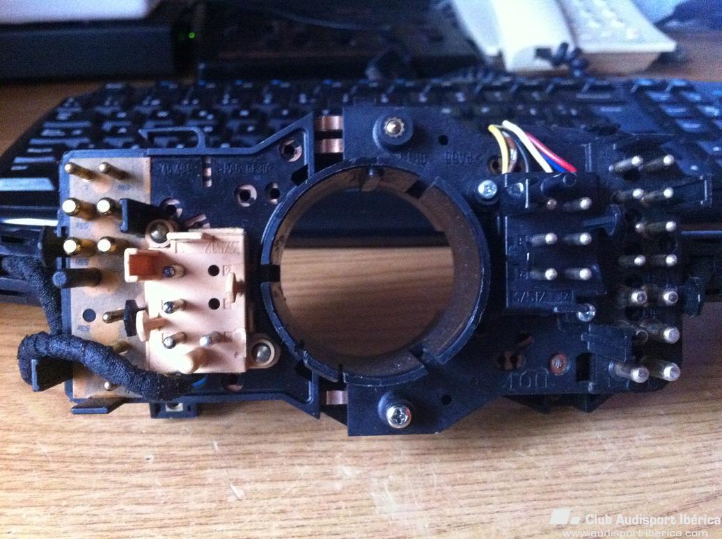

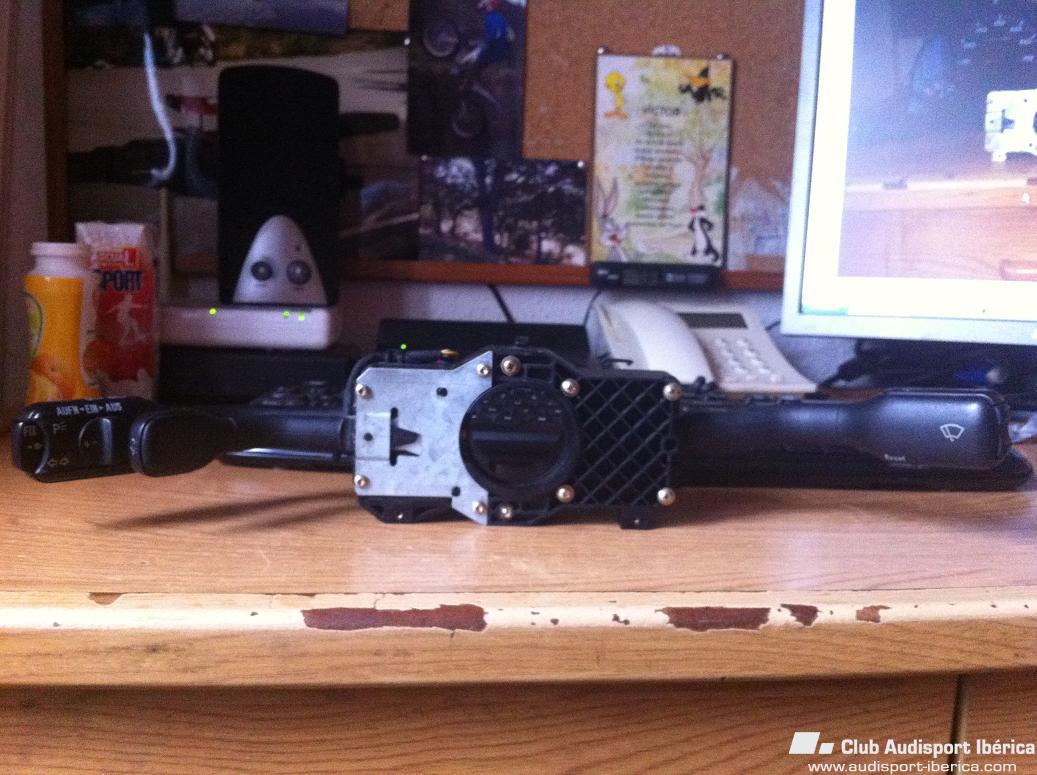

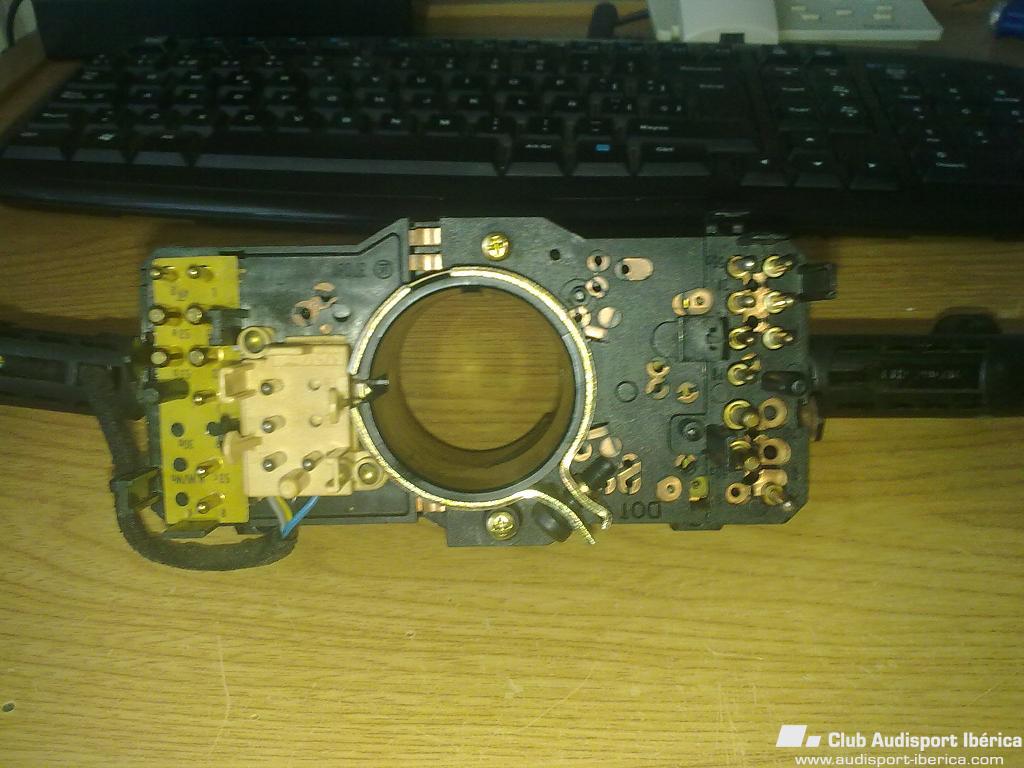

valenciaga Publicado 17 de Marzo del 2012 Denunciar Publicado 17 de Marzo del 2012 Fotos de los mandos, no se si se apreciara en las fotos. El primero es de un audi 100 que compre para el ordenador de abordo, el agujero es mas pequeño. Responder
valenciaga Publicado 17 de Marzo del 2012 Denunciar Publicado 17 de Marzo del 2012 Agujero pequeño por detras. Responder
valenciaga Publicado 17 de Marzo del 2012 Denunciar Publicado 17 de Marzo del 2012 Esto es de un audi a8, agujero gordo. que tuve que adaptar para poner la maneta del tempomat para agujero fino.... Responder
valenciaga Publicado 17 de Marzo del 2012 Denunciar Publicado 17 de Marzo del 2012 audi a8 por detras, por eso os decia lo de los volantes.... Responder
