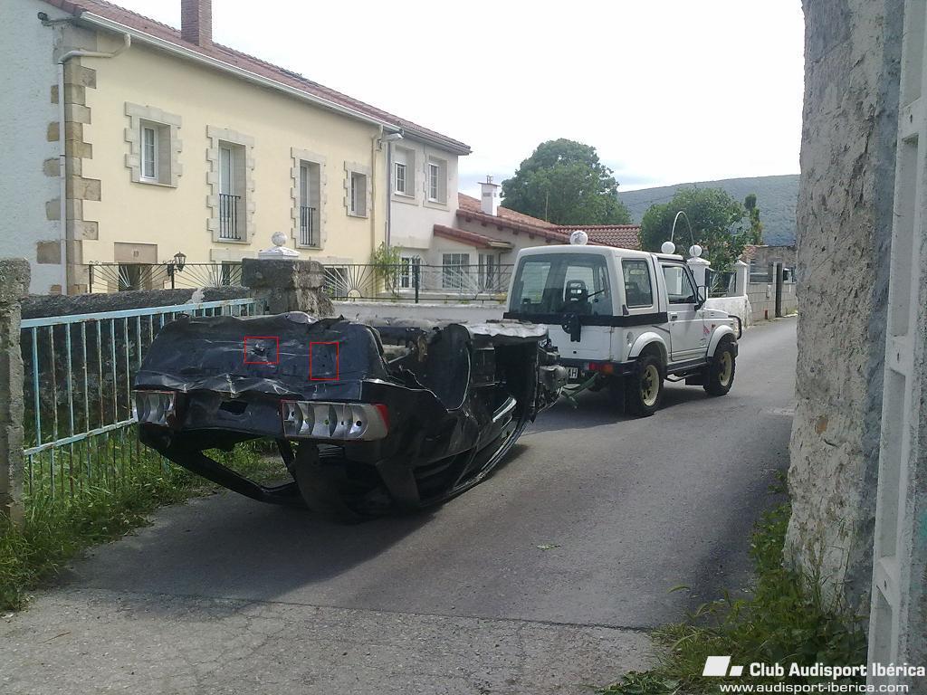

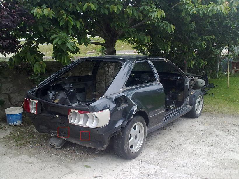

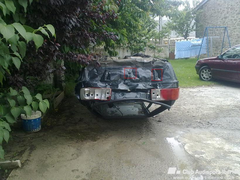

valenciaga Publicado 11 de Marzo del 2012 Denunciar Publicado 11 de Marzo del 2012 El cuadrado del centro marca el soporte que dice el compañero, pero como ya digo hay no encontre ningun tornillo. El cuadrado exterior marca las 2 tuercas que hay que quitar por dentro del tapizado. Responder

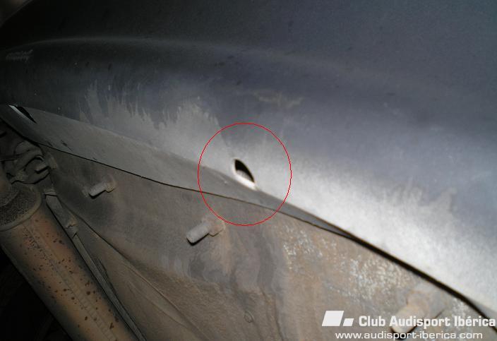

awegold Publicado 11 de Marzo del 2012 Autor Denunciar Publicado 11 de Marzo del 2012 A ver, vengo de hechar un vistazo, y en efecto, teneis razón los dos. En la imagen se ven unos agujeros (se ve uno, el otro es simétrico al otro lado) , por donde hay que meter un alargador (puede haber 10 cm hasta el tornillo) y aflojarlos. El tema es que los tornillos en el mio NO son allen, son de cabeza hexagonal ¿?. Bueno, mas facil para desmontar. Otro tema es que al llevar un golpe, no se hayan doblado los soportes y tenga que quitarlos de todas formas. El golpe no se ve en esta foto. S2 Responder
