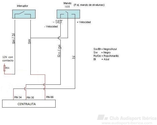

seresmi Publicado 10 de Marzo del 2012 Denunciar Compartir Publicado 10 de Marzo del 2012 Hola a todos. Os explico un poco como se puede instalar el tempomat en nuestros petrolos si necesidad de cambiar la maneta. Aqui hay que "atacar" directamente 3 pines del conector de 68 pines que tienen las centralitas Bosch MSAxxx. En el conector se tiene que localizar los pines: el 34 (con cable azul/gris), el 35 (cable rojo), y el pin 66 (cable negro/blanco). Además hay que tirar un Cable al interruptor (on-off) con un fusible = 12 V con contacto . Asi: Pin 34 = Impulso de 12 V para aumentar velocidad. Pin 35 = Impulso de 12 V para fijar la Velocidad (SET) Pin 66 = 12 V continuos cuando previamente se ha conectado el Sistema (si se le ha dado a ON en el interruptor del invento) El esquema quedaría asi: Hay que activarlo mediante Vagcom. Metiendo el número 11463 en Login-11 en el modulo del motor. Osea : 01 engine / 11login / meter el valor 11463 / recode. Con login 11463 se activa, pero hay que quitar el contacto y volverlo a poner, que sino, no se te activa. Me refiero a que si lo activáis, arrancáis y lo probáis, no os funcionará, hasta que quitéis el contacto y lo volváis a dar. Saludos. Responder Enlace al comentario Compartir en otros sitios web More sharing options...

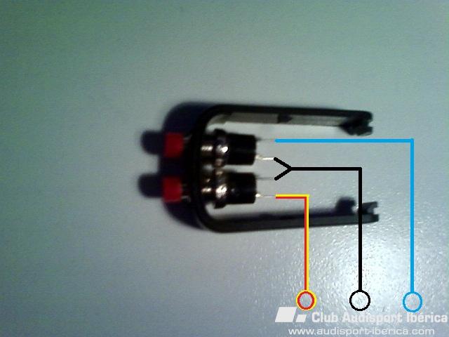

Athabasco Publicado 10 de Marzo del 2012 Denunciar Compartir Publicado 10 de Marzo del 2012 Buen aporte Seresmi. Yo en el vectra lo lleve asi hasta que compré la maneta, ya que son mas economicas (20 €.) Le podeis hacer esto que es lo que le he puesto yo a mi tempomat universal. Lleva una botonera pero conduciendo no acaba de ser comodo eso de ir alargando el brazo. Quiero mirar si me pillo esa parte pero del lado del limpia, el basculante del fis y ponerlo en el intermitente. Ese plastico está alrededor del intermitente y se puede sacar, lo unico que hay que hacer un pequeño agujero pasante en la maneta(hay un tramo por detras del mando que es como una regata) para llevar el cable por dentro de la piña y hacia el interior de la zona de reles y poder pasarlo a la centralita. Si despues le meteis este tipo de interruptor por delante como va en la maneta original (no se puede poner por arriba por que la maneta tiene un trozo de plastico y no cabe) ya lo bordais y os ahorrais una pasta en maneta que de eso se trata supongo este minibrico de Seresmi. S2 Responder Enlace al comentario Compartir en otros sitios web More sharing options...

seresmi Publicado 11 de Marzo del 2012 Autor Denunciar Compartir Publicado 11 de Marzo del 2012 .... Seresmi ,puedo publicar tu esquema en el foro Audi de Rumania? Un saludo! Claro que si ....... pero tradúcelo o no se van a enterar de nada !!! No te creas que es invento mio ........ yo lo he "pillado" por ahí, lo he modificado un poco y lo he colgado. Saludos. Responder Enlace al comentario Compartir en otros sitios web More sharing options...
Athabasco Publicado 11 de Marzo del 2012 Denunciar Compartir Publicado 11 de Marzo del 2012 .... Seresmi ,puedo publicar tu esquema en el foro Audi de Rumania? Un saludo! Claro que si ....... pero tradúcelo o no se van a enterar de nada !!! No te creas que es invento mio ........ yo lo he "pillado" por ahí, lo he modificado un poco y lo he colgado. Saludos. Pues yo lo probaria antes, no vaya a ser que no funcione que entonces nos reiremos un rato, jeje. A ver si vamos a ir desperdigando por los foros el brico y no va. S2 Responder Enlace al comentario Compartir en otros sitios web More sharing options...
seresmi Publicado 11 de Marzo del 2012 Autor Denunciar Compartir Publicado 11 de Marzo del 2012 Pues yo lo probaria antes, no vaya a ser que no funcione que entonces nos reiremos un rato, jeje. A ver si vamos a ir desperdigando por los foros el brico y no va. S2 Está más que probado. Saludos. Responder Enlace al comentario Compartir en otros sitios web More sharing options...
