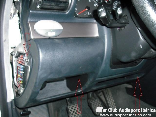

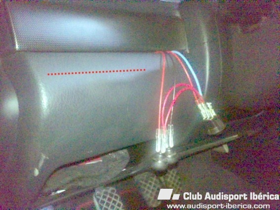

De momento la cosa está así :
:innocent::laugh:
Los pulsadores y el interruptor son los más espartano y discretos que he encontrado.Veía muchos tipo,........ "lanzamisiles"......... :at: :laugh: ,......de metal,.....de palanca,........,etc,.....que no me gustaban.
Si conoceis alguna web que vendan cosas curiosas de este tipo,............le pego un vistazo.
La idea es ponerlos por la zona del punteado.El interruptor ya lleva LED, los pulsadores no.
Tengo pensado poner un led pequeño 3mm a los pulsadores y que se enciendan al cerrar el interruptor.pero esto,............ aún no sé muy bien color, ni ubicación del LED.
Cuando esté todo colocado pondré una foto. :thumbsup:
Saludos.

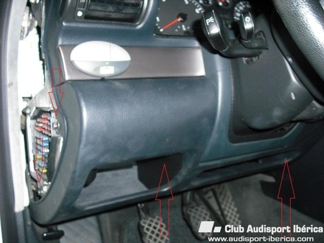

Mira la botonera del control de velocidad que yo puse ese standar la puse aqui:
Yo de ti tambien lo pondria ahi mas que nada por que vas a tener que taladrar y hacer agujeros y si luego cambias y pones una maneta vas a tener que cambiar toda esa pieza si no quieres que se vean los mismos, de la otra forma solo tendrias que cambiar el embellecedor, aparte que te quedará mejor fijado por que donde dices hace curva, tiene grueso, es esponjoso y no sé si te quedarán bien o se saldrán, es my opinión. :thumbsup:
S2
Publicado (editado)
Si no quieres meterte en agujerear en determinados paneles,por si decidiéses posteriormente cambiar ubicación de los pulsadores (ya sabes,algo como una maneta..... :lmfao: :drooling: ) ,podrías plantearte algun botón ciego libre que tengas por la consola central,o bien,si quieres seguir con tus practicas de electrónica hacerte con una cajita de las que se venden en tiendas de electrónica
Cajas de Electrónica
y currarte tu propio panel.Luego lo anclas o fijas con velcro,etc... Es una opción más limpia de retirar en el momento que quieras hacer cambios y evitar agujeros....
Editado por popo666
