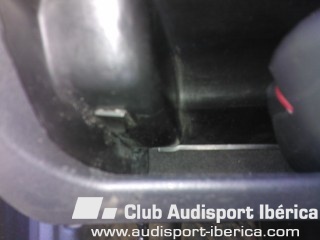

didaka Publicado 6 de Mayo del 2013 Denunciar Publicado 6 de Mayo del 2013 Bueno pues ya esta montado y funcionando! a la primera jeje, he optado por esta zona para los botones pues queda bastante a mano, no ha quedado perfecto pero me conformo por los 3 euros que me he gastado en los interruptores y el portafusibles Responder

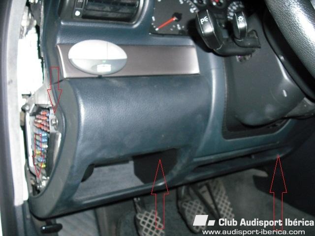

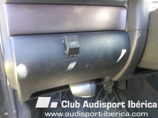

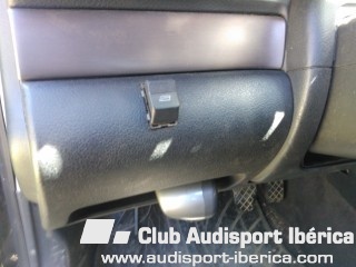

chicogoe Publicado 31 de Julio del 2013 Denunciar Publicado 31 de Julio del 2013 aqui veis la tecla de set/reset, hecho con una tecla de elevalunas y el inerrruptor on/off, k esta en la guantera de la izquierda, la que esta bajo el volante Responder
