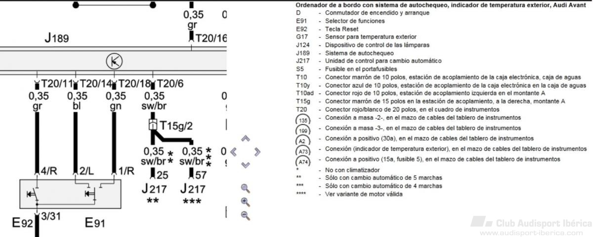

sata Publicado 25 de Marzo del 2015 Denunciar Publicado 25 de Marzo del 2015 (editado) Me parece un poco lioso por evitar el simple proceso de quitar el volante,.....pero mirando el ELSAWIN tal vez esto te de pistas: Este esquema esta sacado con los datos de mi resty. Si viendo el esquema te parece viable, dame más datos del tuyo y te lo miro con exactitud, no vaya ser que cambie algún pin por ser de otro año y/o motor. EDITO; Ya veo que que es un AJM Me atrevería a decir que el esquema en ese aspecto es identico. Saludos y ánimo. Pd: Que conste que me parece una chapucilla pero si te puedo ayudar lo haré gratamente.Todo sea por investigar y probar cosas nuevas. :good: Editado 25 de Marzo del 2015 por sata Responder

sata Publicado 26 de Marzo del 2015 Denunciar Publicado 26 de Marzo del 2015 Me sumo a mis compis, para intentar evitar quitar el volante vas a hacer una chapuza, cuando la gracia de tu coche es que puedes montarle la maneta que toca y que quede perfectamente de fábrica. Yo no tendria duda alguna, además que al final con el invento terminas necesitando sacar la maneta igual y por consiguiente el volante... Saludos Tal vez no,......puedes ser que con desmontar el cuadro sea suficiente. Ya que el conector T20 parece que este en el cuadro de instrumentos segun el esquema. Con desanclar esos 2 pin del conector y llevarlo a la ECU creo que valdría. Un saludo VIX Responder

JS16NEW Publicado 26 de Marzo del 2015 Denunciar Publicado 26 de Marzo del 2015 (editado) Así es sata, me refiero a desconectar los cables de la maneta que van al cuadro referentes al FIS pero dejando activos los del limpiaparabrisas. En la foto del enlace lo veréis más claro Hasta el reset creo que serviría como interruptor, no sé ¿qué pensáis? https://www.dropbox.com/s/r90kbhnak8ni72y/MANETA.png?dl=0 Editado 26 de Marzo del 2015 por JS16NEW Responder
JS16NEW Publicado 26 de Marzo del 2015 Denunciar Publicado 26 de Marzo del 2015 Los pines 1 y 2 desconectados del cuadro a la ECU Pines 34 y 35 ¿El pin 4 desconectado del cuadro a la ECU pin 66? Este botón aparte de reset enciende y apaga el fis. ¿cómo lo veis? Responder
JS16NEW Publicado 26 de Marzo del 2015 Denunciar Publicado 26 de Marzo del 2015 Estoy leyendo también que algunos conectan en el conector T15 del cuadro en lugar de a la centralita. Si se piensa bien podría conectar del T20 al T15 y ya sería la o****, ¿no?. A ver si le doy unas vueltas, Responder
