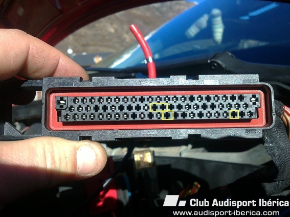

sata Publicado 18 de Diciembre del 2012 Denunciar Publicado 18 de Diciembre del 2012 Mi coche es raro de co***nes. El conector de la ECU no trae los pines para hacer este brico: Responder

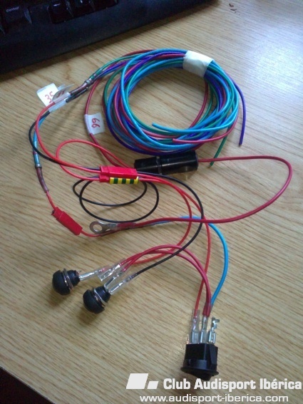

sata Publicado 18 de Diciembre del 2012 Denunciar Publicado 18 de Diciembre del 2012 (editado) Y como daba por hecho que todas las ECUs venian con los pines para ello,.....ya me había currado la instalación para los pulsadores e interruptor. Como soy un electrozarpas,..me llevó su rato,je,je,.... Nada mi gozo en un pozo,.... :angry: A ver si lo puedo aprovechar para algún amigo con otro TDI. Saludos. EDito: A ver si alguien sabe,... si puede ser que en mi caso sea otro numero de pines los que hay que pinchar,.... Editado 18 de Diciembre del 2012 por sata Responder
jesus20329 Publicado 18 de Diciembre del 2012 Denunciar Publicado 18 de Diciembre del 2012 No te atorulles, parece mentira que te rindas tan pronto, has pensado que a lo mejor solo tiene que ponerle el pin (embra) que te falta, lo puedes sacar de cualquier otro conector, siempre que sea igual, si no tienes ninguno puedo mirarte de conseguirtelo, yo cuando instale el fis ya me di cuenta que nucho huecos estan vacios, sin embargo en la ecu si que estan los machos. Responder
sata Publicado 18 de Diciembre del 2012 Denunciar Publicado 18 de Diciembre del 2012 Vaya,....soy un panplinas que para qué. No lo había pensado Jesus. Es que en esto de la chispa me lo tienen que dar todo mascado,...que voy justo,justo,....ja,ja, Creo que tengo conectores de ese tipo por algún lado,....muchas gracias compi. Ahora la duda que me surge,...es como retirar el protector/tapa negra que cubre el mazo de cables por donde salen los conectores que me faltan. Ay,ay,,......que melón que soy,...... :laugh: :bye1: Responder

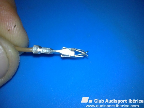

popo666 Publicado 18 de Diciembre del 2012 Denunciar Publicado 18 de Diciembre del 2012 (editado) Y otra duda,.... Los cables que en el brico se ponen los robacorrientes,...vamos,...los que a mi me faltan,....¿donde van? ¿ A la piña del volante? ¿ Son como una preinstalación para la maneta ? Es que sino no me lo explico,........... A ver si voy a freir la centralita, :cry1: ....que quiero ir a pasar las Navidades a Bilbao con el B5,....... :claugh: S2 Hola Sata, Tu modelo por lo visto no traía la pre-instalación hecha,dicha pre-instalación viene a ser la parte que iría desde el conector (los pines que te faltan en el conector) en el mazo de cables hasta los conectores que puedes divisar tras la centralita,por el hueco hacia el interior del habitáculo,éstos; En éstos conectores,se intercalarian los pines del cableado original del Tempomat. Hecha un vistazo en alguna tienda de Electrónica,que suelen tener los faston hembra que tendras que incorporar en los huecos del conector de la ecu (los pines que tienes libres) en sus respectivos cables a los pulsadores/interruptor.También los puedes obtener de algún conector de los que montan los motores VAG,como éste; Del tipo de las electroválvulas N75/N18,pero mas pequeños. Un Saludo!! PD; Para definirte como "Electrozarpas",el conexionado que has preparado parece muy profesional!!! Editado 18 de Diciembre del 2012 por popo666 Responder
sata Publicado 18 de Diciembre del 2012 Denunciar Publicado 18 de Diciembre del 2012 Hola Sata, Tu modelo por lo visto no traía la pre-instalación hecha,dicha pre-instalación viene a ser la parte que iría desde el conector (los pines que te faltan en el conector) en el mazo de cables hasta los conectores que puedes divisar tras la centralita,por el hueco hacia el interior del habitáculo,éstos; En éstos conectores,se intercalarian los pines del cableado original del Tempomat. Hecha un vistazo en alguna tienda de Electrónica,que suelen tener los faston hembra que tendras que incorporar en los huecos del conector de la ecu (los pines que tienes libres) en sus respectivos cables a los pulsadores/interruptor.También los puedes obtener de algún conector de los que montan los motores VAG,como éste; Del tipo de las electroválvulas N75/N18,pero mas pequeños. Un Saludo!! PD; Para definirte como "Electrozarpas",el conexionado que has preparado parece muy profesional!!! Hola popo666, Pregunto,... 1º : si coloco un conector como este (que creo que son de este tipo),....... : ......en cada hueco vacio correspondiente del conector de la ECU y los empalmo directamente a los cables que ya tengo hechos,.....¿ya estaría? Tal vez sea pesado pero quiero ir sobre seguro,no vaya a ser que la lie y achicharre algo gordo por ahí,ji,ji,.... 2º ¿Recuerdas como se retira el capuchón negro grande de la ECU para poder introducir los pines nuevos en sus huecos? Gracias por tu interés. Al tomar tu brico como referencia había pensado mandarte un MP con las dudas,...pero no ha hecho falta, :thumbsup: Saludos. PD: Gracias por las flores al conexionado, ....me llevó casi toda una mañana,..... Responder
mikela4 Publicado 19 de Diciembre del 2012 Denunciar Publicado 19 de Diciembre del 2012 (editado) Pregunto,... 1º : si coloco un conector como este (que creo que son de este tipo),....... : ......en cada hueco vacio correspondiente del conector de la ECU y los empalmo directamente a los cables que ya tengo hechos,.....¿ya estaría? 2º ¿Recuerdas como se retira el capuchón negro grande de la ECU para poder introducir los pines nuevos en sus huecos? Saludos. PD: Gracias por las flores al conexionado, ....me llevó casi toda una mañana,..... Primera pregunta : SI, es meter los pin's y yata ! Aparte de las conexiones, tendras que activarlo con Vagcom Segunda pregunta : mira lo que te dijo el atabasco : tiene que haber una brida por donde salen los cables del conector de la centralita.Quitas esta brida y puede ser que los plasticos que cubren el conector se abran como una visagra.O como te dijo el atabasco... Y si no es asi, haz una foto del conector, de un lateral y del otro y lo arreglamos. En cuanto a las conexiones que has hecho ya a los pulsadores, muy profesional para un "electrotorpe" jeje... Vamos, que tu puedes ! Un saludo titan! Editado 19 de Diciembre del 2012 por mikela4 Responder
