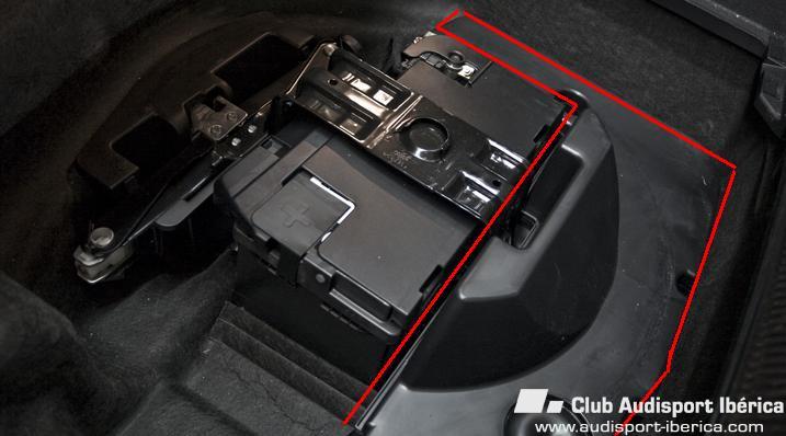

platahielo Publicado 13 de Marzo del 2012 Denunciar Publicado 13 de Marzo del 2012 Pues a mi me suena bien. En los avant, ¿dónde va el subwoofer, porque yo sigo sin verlo en el vano de la rueda de repuesto (a no ser que se esconda muy bien...)? Sobre la calidad, me lo dice todo el que monta en el coche... Responder

Super-Raton Publicado 14 de Marzo del 2012 Denunciar Publicado 14 de Marzo del 2012 Pues a mi me suena bien. En los avant, ¿dónde va el subwoofer, porque yo sigo sin verlo en el vano de la rueda de repuesto (a no ser que se esconda muy bien...)? Sobre la calidad, me lo dice todo el que monta en el coche... hola plata, subwoofer del avant marcado en rojo en la foto... me puedes hacer un favor? me puedes contar como llevas las herramientas en el maletero? gato, manivela, destornillador, etc. Saludos! Responder
