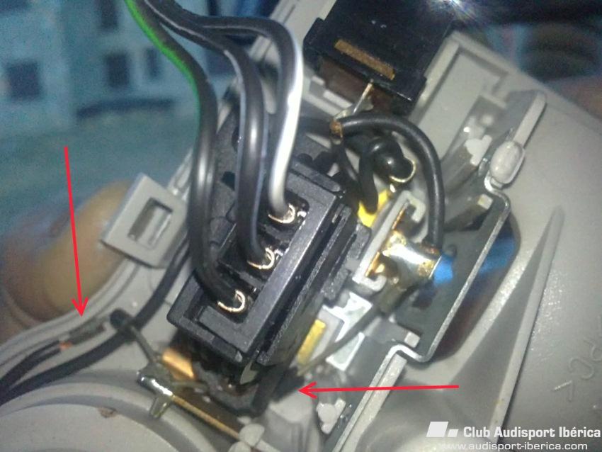

sata Publicado 15 de Marzo del 2012 Autor Denunciar Compartir Publicado 15 de Marzo del 2012 Bueno,sigo con problemillas.............. Ya cambié la polaridad a las bombillas y lucen bien.Pero resulta que ahora cuando enciendo la luz de lectura derecha,se me enciende todas....... Juraría que he puesto los tres cables como estaban. No se si cuando cambié el fusible de 10A por uno de 15A (no tenía otro.......),se pudieron fastidiar esas cosas pequeñas.....( que no se lo que són) que van entre el interruptor principal y el de la de lectura. ¿Que función tiene esa piecita y como se llama ?........... En este tema,voy más perdido que un pulpo en un garaje. Un saludo y gracias de antemano. Responder Enlace al comentario Compartir en otros sitios web More sharing options...

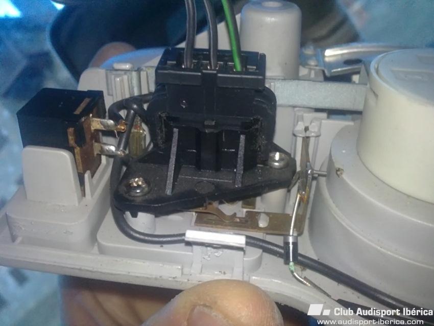

sata Publicado 15 de Marzo del 2012 Autor Denunciar Compartir Publicado 15 de Marzo del 2012 Otra foto: Atabasco,........aquí vendría bien la tercera lección para electrotorpes........ S2 Responder Enlace al comentario Compartir en otros sitios web More sharing options...

Athabasco Publicado 15 de Marzo del 2012 Denunciar Compartir Publicado 15 de Marzo del 2012 Eso tambien me pasa a mi, y la verdad que no habia pensado que fuera de esas cosas que dices, por que mi plafon está hecho una m****, está como pegajoso y los pulsadores no van bien, se queda alguno como clavado y pensaba que era de eso. Eso que señalas son diodos. Por un diodo solo pasa la corriente en una dirección y es posible que con la pruebas que hicistes antes de intentar cambiar polaridad jodieras alguno como me pasó a mi y entonces la corriente va en los dos sentidos y se encienden todas las luces (que por eso se ponen para evitar la corriente hacia otro lado). Su simbolo es parecido a esto por lo mismo -|<- . S2 Responder Enlace al comentario Compartir en otros sitios web More sharing options...
duke80 Publicado 15 de Marzo del 2012 Denunciar Compartir Publicado 15 de Marzo del 2012 Sata, el diodo está fundido y no cumple su función, por ese motivo se te enciende todo. Yo también me lo cargué cuando estuve probando... La solución: Compras uno nuevo, desueldas el roto y sueldas el nuevo. Un saludo!!- :thumbsup: P.D. Con lo de la tetilla, a qué te refieres?? A la punta del casquillo que es de estaño?? Responder Enlace al comentario Compartir en otros sitios web More sharing options...
