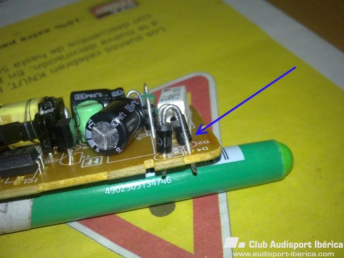

Hoy se me ha ocurrido que diodos de estos, tiene que haber en un montón de aparatejos que hay por casa y he decidido destripar un cargador de movil,a ver si había suerte y me he encontrado esto:
Lo he desoldado y resulta que tiene escrito el mismo numero que el del plafón.La duda que me surge ahora,es el tema de los Watios,..........¿ valdrá?
Digo yo que si es por Watios,se supone que el LED,tiene bastante menor consumo que una bombilla incandescente,......¿o estoy mezclando platanos con ajos? conf.gif
Si lo sueldo en el circuito del plafón,.......y no vale....¿me lo cargaré todo?
Ay,que dudas !!!!!!!!!
Un saludo.
Edito: Si hago la prueba de continuidad que comenta Atabasco y me da la misma cifra en los dos diodos (plafón y cargador movil ) ¿significará que son iguales?

Ese diodo del circuito te va bien y no te preocupes por lo de los vatios. Lo que si tienes que tener en cuenta es la posición en la que lo sueldas. La raya impresa alrededor del mismo es para indicar posición osea que tienes que soldarlo en la misma que estaba puesto el otro.
