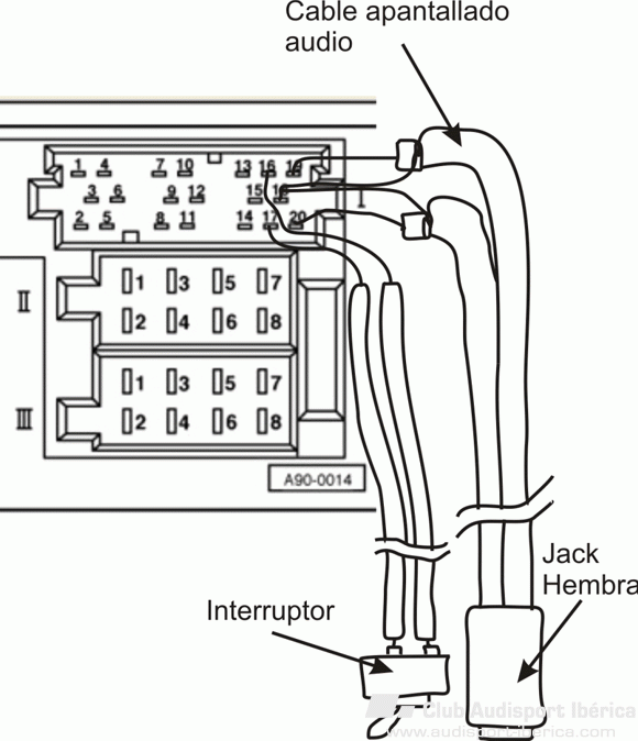

Manu_Quattro Publicado 11 de Marzo del 2012 Denunciar Publicado 11 de Marzo del 2012 Buenas Tengo una radio concert montada en el coche, es la de serie lleva cd pero no cargador (es la bose) He intentando pontar en la salida de la radio una toma auxiliar, va enchufada a la radio y de ahi a una toma RCA y de ahi a una toma jack. Pues hago las conexiones y no funiona, tengo entendido que para pasar a la toma aux hay q pulsar dos veces la tecla de Cd, pero la radio no hace nda..... Plase echarme una mano no se que hacer.... Responder
ser.mar Publicado 11 de Marzo del 2012 Denunciar Publicado 11 de Marzo del 2012 hola mira esto dicen k funciona yo no lo he probado Responder
Manu_Quattro Publicado 11 de Marzo del 2012 Autor Denunciar Publicado 11 de Marzo del 2012 Puf... Y eso del interruptor q es? Responder
ser.mar Publicado 11 de Marzo del 2012 Denunciar Publicado 11 de Marzo del 2012 hola eso creo k le hace mandar negativo para k tengan el 16 y 17 asi te deja cambiar a aux Responder

juanjito_1 Publicado 13 de Mayo del 2012 Denunciar Publicado 13 de Mayo del 2012 Buenas Tengo una radio concert montada en el coche, es la de serie lleva cd pero no cargador (es la bose) He intentando pontar en la salida de la radio una toma auxiliar, va enchufada a la radio y de ahi a una toma RCA y de ahi a una toma jack. Pues hago las conexiones y no funiona, tengo entendido que para pasar a la toma aux hay q pulsar dos veces la tecla de Cd, pero la radio no hace nda..... Plase echarme una mano no se que hacer.... e estado buscando esta mañana información para intentar colocarle tambien a mi radio la entrada auxiliar. y toketeando el radio me e dao cuenta k para entrar en el modo cargador en mi radio no funciona tampoco lo de pulsar dos veces CD, sino k solo tengo k pulsar encender + CD y me sale lo de, no CDC. espero k esto ayude un poco XD, pruebalo y me cuentas Responder

juanjito_1 Publicado 14 de Mayo del 2012 Denunciar Publicado 14 de Mayo del 2012 (editado) jo, pues si funciona yo tambien me voy a lanzar :shocked: , pero lo are al estilo casero . haber si ago algunas fotos y ago un brico si me funciona Editado 14 de Mayo del 2012 por juanjito_1 Responder
ANGSPG Publicado 17 de Mayo del 2012 Denunciar Publicado 17 de Mayo del 2012 (editado) jo, pues si funciona yo tambien me voy a lanzar :shocked: , pero lo are al estilo casero . haber si ago algunas fotos y ago un brico si me funciona Estaria muy bien un briko con fotos para los que somos mas torpes :crying_anim: Puedes poner el enlace donde has comprado el cable necesario para la instalación? el otro que hay puesto no funciona.... Tengo una duda,yo quiero la toma Aux para conectar un Mp3 o Mp4,me servirá??? Gracias. Un saludo Editado 17 de Mayo del 2012 por ANGSPG Responder
ANGSPG Publicado 17 de Mayo del 2012 Denunciar Publicado 17 de Mayo del 2012 jo, pues si funciona yo tambien me voy a lanzar :shocked: , pero lo are al estilo casero . haber si ago algunas fotos y ago un brico si me funciona Estaria muy bien un briko con fotos para los que somos mas torpes :crying_anim: Puedes poner el enlace donde has comprado el cable necesario para la instalación? el otro que hay puesto no funciona.... Tengo una duda,yo quiero la toma Aux para conectar un Mp3 o Ipod,me servirá??? Gracias. Un saludo Responder
juanjito_1 Publicado 17 de Mayo del 2012 Denunciar Publicado 17 de Mayo del 2012 jo, pues si funciona yo tambien me voy a lanzar :shocked: , pero lo are al estilo casero . haber si ago algunas fotos y ago un brico si me funciona Estaria muy bien un briko con fotos para los que somos mas torpes :crying_anim: Puedes poner el enlace donde has comprado el cable necesario para la instalación? el otro que hay puesto no funciona.... Tengo una duda,yo quiero la toma Aux para conectar un Mp3 o Ipod,me servirá??? Gracias. Un saludo buenas, perdon por contestar tan tarde mira yo he utilizado un clable jack macho/hembra simple que compre en media mark 3,60€, y solo e utilizado la parte hembra. con hacer bien las conexiones del esquema que hay mas arriva te debe de funcionar, ami me va de lujo y sin meter vagcom ni nada (de todas formas mi radio, si pulso encender+CD ya me accede al modo cargador,) es super cencillo y mas economico. este fin de semana se lo voy ha hacer a un amigo en un radio concert 1, haber que sale XD, preparare las fotos y subire el brico pronto del concert 2 Responder
juanjito_1 Publicado 17 de Mayo del 2012 Denunciar Publicado 17 de Mayo del 2012 toma te dejo tambien este enlace , en el que se explica un poco mejor y es de donde probiene la foto de la conexion de antes XD http://www.audisport-iberica.com/foro/index.php?/topic/77089-entrada-auxiliar/ Responder
tuuso Publicado 17 de Mayo del 2012 Denunciar Publicado 17 de Mayo del 2012 Pero tu le has puesto interuptor?.yo es que puse este cable porque asi puedo conectar el aux o el cargador.mi interuptor es para seleccionar entre el cargador o el aux.de esta forma tengo mas opciones.siempre que tengas cargador.y si no lo tienes,por 5 euros mas,te evitas de andar haciendo conexiones que a la larga pueden acabar fallando.metes la conexion y cuando conectas algo,das al boton de cd y a funcionar(el caso de mi primo que no tiene cargador). Responder
