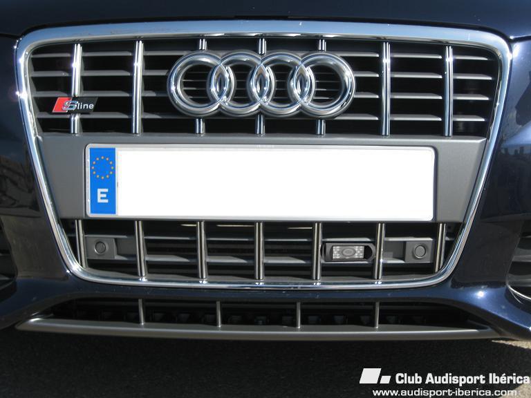

javivitf Publicado 14 de Marzo del 2012 Denunciar Publicado 14 de Marzo del 2012 La delantera yo pienso que aqui estaria bien: Responder
javivitf Publicado 14 de Marzo del 2012 Denunciar Publicado 14 de Marzo del 2012 mas camaras Responder
santi-bl Publicado 15 de Marzo del 2012 Denunciar Publicado 15 de Marzo del 2012 La delantera yo pienso que aqui estaria bien: Eso es precisamente lo que yo quiero. Lo quiero para aparcar, ya que al cambiar el paragolpes es ocho cm. más bajo y algúl dia me lo cargaré aparcando. Necesito la referencia. Responder
javivitf Publicado 15 de Marzo del 2012 Denunciar Publicado 15 de Marzo del 2012 La delantera yo pienso que aqui estaria bien: Eso es precisamente lo que yo quiero. Lo quiero para aparcar, ya que al cambiar el paragolpes es ocho cm. más bajo y algúl dia me lo cargaré aparcando. Necesito la referencia. No es de Audi y por eso no tiene referencia,para estas camaras necesitas un interface para que funione. Enlace camara con tapa y sistema NTSC Responder
santi-bl Publicado 15 de Marzo del 2012 Denunciar Publicado 15 de Marzo del 2012 La delantera yo pienso que aqui estaria bien: Eso es precisamente lo que yo quiero. Lo quiero para aparcar, ya que al cambiar el paragolpes es ocho cm. más bajo y algúl dia me lo cargaré aparcando. Necesito la referencia. No es de Audi y por eso no tiene referencia,para estas camaras necesitas un interface para que funione. Enlace camara con tapa y sistema NTSC Gracias, pero el interface ya lo tengo. (llevo el navegador de NaviSistem, al que se le pueden acoplar una cámara y tres salidas de vídeo). Lo que yo quiero saber, es si cabe perfectamente en el hueco de la calandra que se vé en la foto, o de lo contrário es un fotomontaje. Responder
