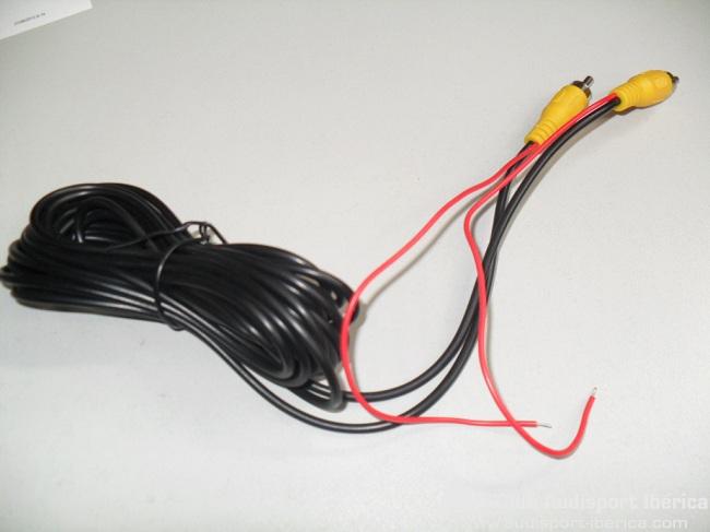

luishelena Publicado 21 de Junio del 2012 Denunciar Publicado 21 de Junio del 2012 Y en este cable los dos trozos de cable rojo, para que son? Responder
raulmunoz Publicado 21 de Junio del 2012 Denunciar Publicado 21 de Junio del 2012 Y en este cable los dos trozos de cable rojo, para que son? En la primera foto los cables negro y rojo son destinados a corriente, rojo a mas 12+ bajo llave y el negro a negativo. En la segunda foto, esos cables rojos en mi caso los deje tal cual,sin conectar, pero a mi en la imagen me sale una pequeña linea k parpadea en la parte superior, me he estado informado y es porke nuestro interface tiene el sistema de imagen NSTC, mientras k la camara tiene formato PAL, y esa discrpancia hace k salga la linea en la imagen. Conclusion conecta la camara con el positivo y el negativo y si ves k te sale la imagen con el parpadeo, prueba a conectar entre si los dos cables rojos k salen de los RCa y si se kita solucionado, yo aun no lo he hecho por falta de tiempo. pk tengo k desmontar todo. Responder

miguelmier Publicado 8 de Enero del 2014 Denunciar Publicado 8 de Enero del 2014 Y en este cable los dos trozos de cable rojo, para que son? Buenas. Esos 2 cables rojos los tienes que conectar uno, el de la parte de atras, al positivo de la luz de marcha atras, y el otro, el de alante, a un cable suelto que suelen traer las radios que pone "reverse". Es para que se active la cámara automáticante al meter la marcha atrás. Saludos Responder
