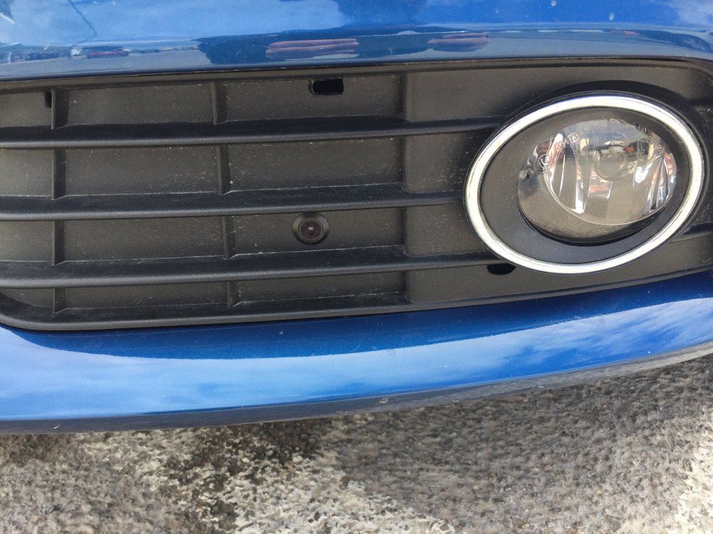

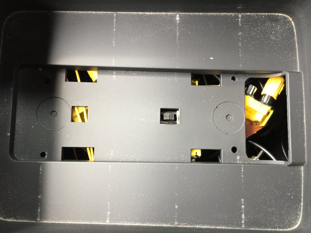

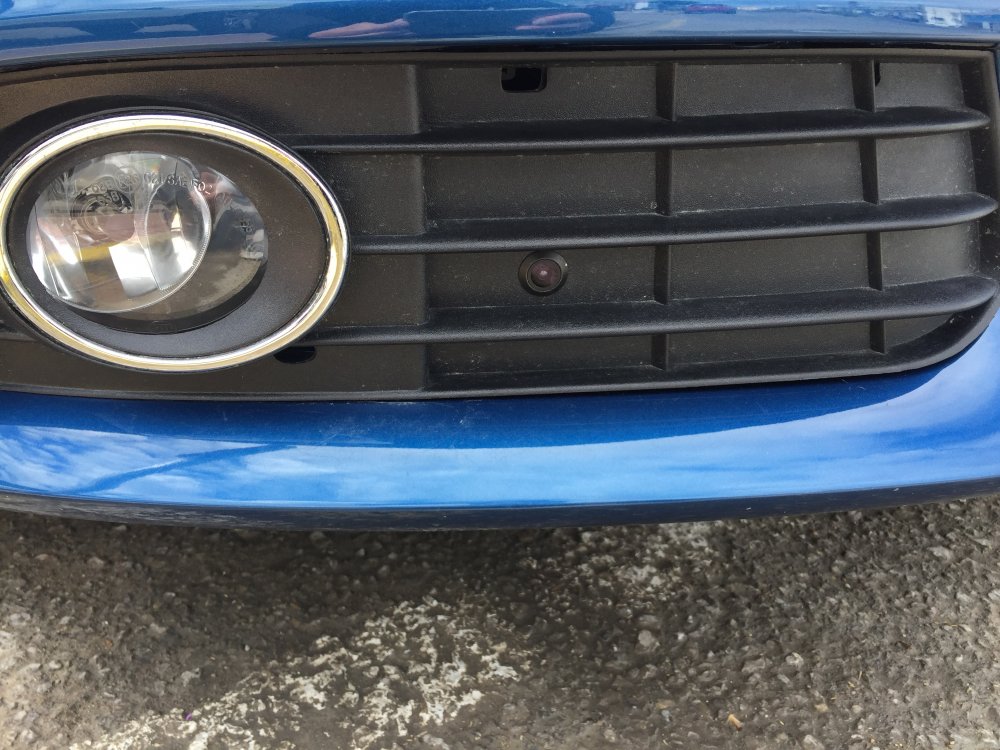

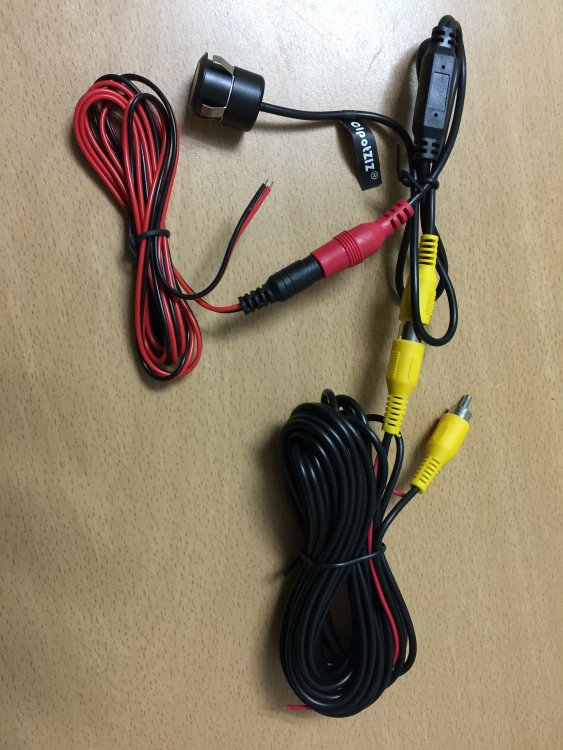

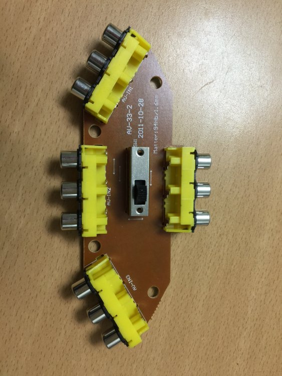

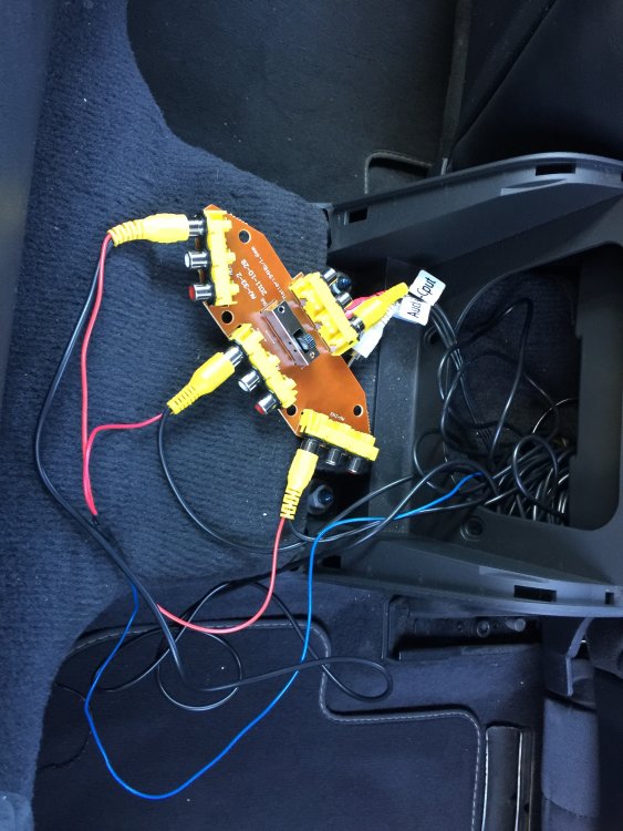

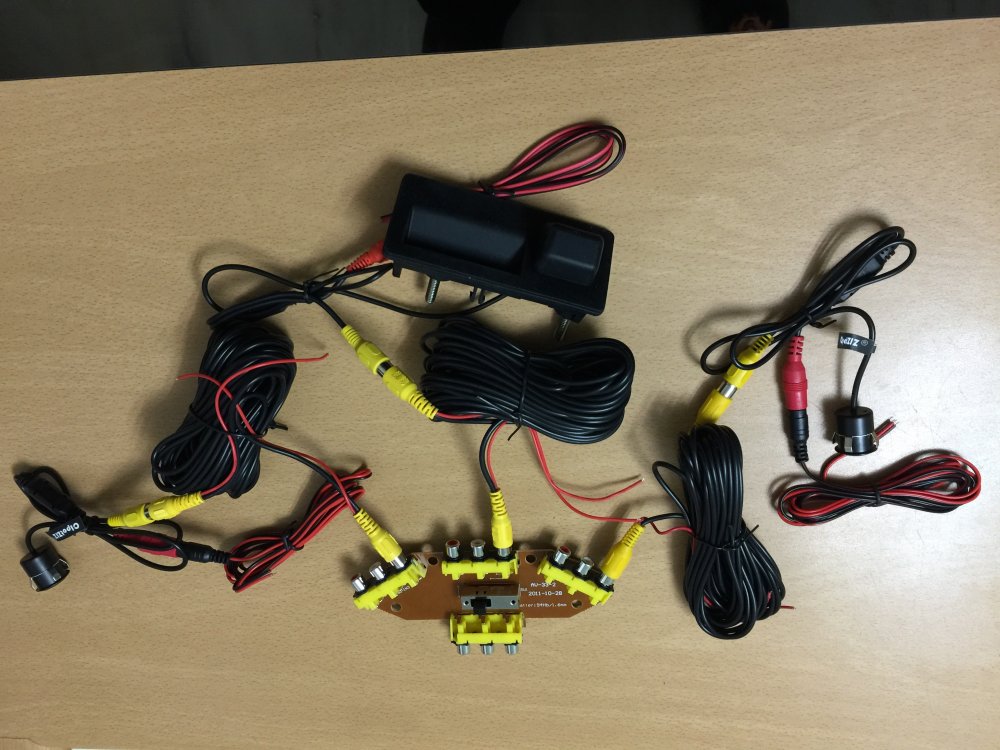

tonymc Publicado 25 de Marzo del 2018 Autor Denunciar Compartir Publicado 25 de Marzo del 2018 En 11/3/2012 a las 22:20, tonymc dijo: buenas, estoy planteándome colocar una cámara delantera y conectarla al equipo multimedia igual que la trasera. El tema es que haría falta por un lado hacer que conmutara conectándola con el cable azul, y por otro tener otra entrada de vídeo. Creo que algún compañero (ze roberto) ya tiene algo visto. Buscando alguna especie de ladrón para la entrada de vídeo, me encuentro esto: http://www.latiendadelmanana.com/61-super-ladron-rca.html es un ladrón rca, aunque a nosotros sólo nos haría falta la entrada de vídeo. Por lo que parece, tiene un conmutador para seleccionar una de las 3 entradas, y me empiezo a plantear si de alguna forma (desmontando el aparato) se podría llevar algún cable para que conmutara una u otra. Sigo rallándome y pienso, ya que tiene 3 entradas podría colocar 3 cámaras, la trasera y 2 más. La idea inicial era colocar una sóla cámara delantera e intentar que de alguna forma conmutara al meter la primera. Pero al poder poner 2 me planteo... y si coloco 2, una a cada lado junto al antinieblas y que se activen con el cornering. Para ello se podría poner unas cámaras del siguiente tipo: http://www.dealextreme.com/p/e301-wide-angle-mini-vehicle-rear-sight-waterproof-video-camera-dc-12v-ntsc-80567 haciendo un agujero cerca de los antiniebla. El problema que le veo es cuando enciendas los dos antinieblas a la vez. Cómo lo véis, es factible o es una rallada mía fruto del aburrimiento de un domingo tarde/noche :wacko: ? ze roberto, tú al final cómo lo has hecho? saludos hola, después de 6 años me ha dado por retomar este tema que yo mismo abrí.... Me he hecho con el ladrón rca (aunque quiero ver algún cacharro menos aparatoso) y dos cámaras delanteras y una trasera (la trasera hace años que la instalé y de lujo pero he cambiado la batería y se me ha desactivado la cámara. Pensando que era algo hw la he desmontado y me la he cargado...Bueno no hay mal que por bien no venga, me ha venido bien para retomar el tema de instalar también las delanteras). Lo he instalado todo y ha quedado muy bien, la put*da es que las cámaras sólo funcionan cuando el motor no está en marcha, excepto en alguna ocasión que sí ha funcionado. Ya me pasó con otra cámara trasera que puse al principio y creo que se arregló poniendo un relé. Tendré que hacerlo así o tomar la alimentación de otro sitio, directamente de corriente. Ahora la he cogido de la misma señal que se utiliza para conmutar, es decir la luz de marcha atrás para la trasera y los antinieblas para las delanteras. A alguien se le ocurre alguna idea? También quiero ver que las cámaras delanteras conmuten directamente. Ahora lo tengo montado para que conmute con un conmutador de tres posiciones que tiene el ladrón rca. Por defecto lo tengo en la posición de en medio para que la trasera conmute directamente al meter la marcha atrás y cambio la posición a derecha o izquierda para activar las delanteras cuando se encienden los antinieblas con el cornering. He metido el ladrón en la consola central y he aprovechado un agujero que hay (se puede ver quitando la pieza de goma y una de plástico de debajo) para sacar a la luz el conmutador. Aunque todo esto es un poco provisional hasta que encuentre algo mejor. Cuelgo algunas imágenes para que se vea mejor. Responder Enlace al comentario Compartir en otros sitios web More sharing options...
WAJE Publicado 5 de Abril del 2018 Denunciar Compartir Publicado 5 de Abril del 2018 Y con las camaras delanteras ahi, a la hora de aparcar, se ve bien??me refiere si puedes calcular bien las distancias, mas que nada porque me parece que van muy abajo no??llevabas MMI o concert/symphony?? SALUDOS Y ENHORABUENA Responder Enlace al comentario Compartir en otros sitios web More sharing options...
