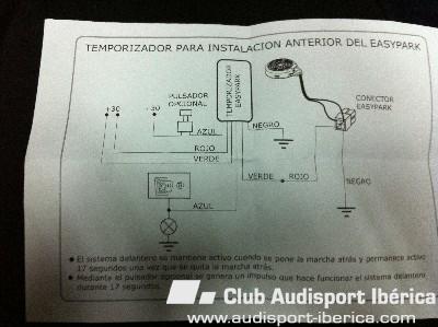

ze pequeño Publicado 16 de Marzo del 2012 Denunciar Publicado 16 de Marzo del 2012 (editado) este aparato es el que os comentaba, he pasado por el taller de mi amigo, y he fotografiado el esquema del circuito que hace que se conecte la cámara delantera después de meter la marcha atrás... aparte de esta pieza electrónica, lleva unos relés... pero ya he quedado con él que el día que se monte, estaré alli, y sacaré fotos de todo el proceso, para hacer un brico y colgarlo en el foro, con todos los detalles de piezas y referencias de las mismas... asi que a ver si todo sale bien y alguno más con equipo chino se anima al montaje... mientras tanto toca esperar, aunque no creo que sea más de la semana que entra... eso espero... he subido este enlace con el croquis, con resolución 100% POR SI QUEREIS verlo y estudiarlo... http://jumbofiles.com/pjdh0il7ajxd Editado 16 de Marzo del 2012 por ze pequeño Responder
raulmunoz Publicado 16 de Marzo del 2012 Denunciar Publicado 16 de Marzo del 2012 este aparato es el que os comentaba, he pasado por el taller de mi amigo, y he fotografiado el esquema del circuito que hace que se conecte la cámara delantera después de meter la marcha atrás... aparte de esta pieza electrónica, lleva unos relés... pero ya he quedado con él que el día que se monte, estaré alli, y sacaré fotos de todo el proceso, para hacer un brico y colgarlo en el foro, con todos los detalles de piezas y referencias de las mismas... asi que a ver si todo sale bien y alguno más con equipo chino se anima al montaje... mientras tanto toca esperar, aunque no creo que sea más de la semana que entra... eso espero... he subido este enlace con el croquis, con resolución 100% POR SI QUEREIS verlo y estudiarlo... http://jumbofiles.com/pjdh0il7ajxd una cosa la camara la has cogido k sea vision delantera? Te digo esto pk las k suelen ser traseras vienen con funcion espejo de tal forma k si tienes un objeto en la parte derecha del coche en la pantalla lo veas asi. Xo si una camara trasera la usas como delantera los objetos k se visualicen a la derecha en pantalla lo veras al contrario. Responder

Rushifuru Publicado 16 de Marzo del 2012 Denunciar Publicado 16 de Marzo del 2012 este aparato es el que os comentaba, he pasado por el taller de mi amigo, y he fotografiado el esquema del circuito que hace que se conecte la cámara delantera después de meter la marcha atrás... aparte de esta pieza electrónica, lleva unos relés... pero ya he quedado con él que el día que se monte, estaré alli, y sacaré fotos de todo el proceso, para hacer un brico y colgarlo en el foro, con todos los detalles de piezas y referencias de las mismas... asi que a ver si todo sale bien y alguno más con equipo chino se anima al montaje... mientras tanto toca esperar, aunque no creo que sea más de la semana que entra... eso espero... he subido este enlace con el croquis, con resolución 100% POR SI QUEREIS verlo y estudiarlo... http://jumbofiles.com/pjdh0il7ajxd una cosa la camara la has cogido k sea vision delantera? Te digo esto pk las k suelen ser traseras vienen con funcion espejo de tal forma k si tienes un objeto en la parte derecha del coche en la pantalla lo veas asi. Xo si una camara trasera la usas como delantera los objetos k se visualicen a la derecha en pantalla lo veras al contrario. Muy buen pensado Raúl No había caído en ello. Responder
