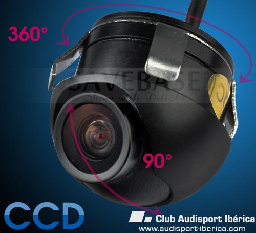

raulmunoz Publicado 14 de Abril del 2012 Denunciar Publicado 14 de Abril del 2012 la cámara metida en su acople para la rejilla "made in casa" con una chapa de aluminio negra (no oxida) plegada en forma de U THE AUDI... YA te envié info sobre android, saludos, revisa tus privados Muy disumulada, al final la "U" de aluminio con k la has fijado, lo kiero hacer como tu, al final he optado por esta camara. Responder

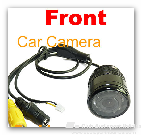

ze pequeño Publicado 14 de Abril del 2012 Denunciar Publicado 14 de Abril del 2012 como funciona!! algun video o como funciona al presionar el boton. el lunes me lo instala ya, os cuento de noche a ver si todo funciona ok, esperemos que si, y que pueda hacer un tutorial de los pasos a seguir... ya no duermo pensando en ver todo el tema instalado y funcionando... a ver si no da problemas... la había comprado a este vendedor, ojo, es 120º, no encontré nada de 170º como la trasera... http://www.ebay.es/itm/230673028013?ssPageName=STRK:MEWNX:IT&_trksid=p3984.m1439.l2649#ht_4965wt_1037 aunque ahora, mirando he encontrado esta otra que da 170º http://www.ebay.es/itm/251034640254?ssPageName=STRK:MEWAX:IT&_trksid=p3984.m1438.l2649#ht_2296wt_1270 Responder

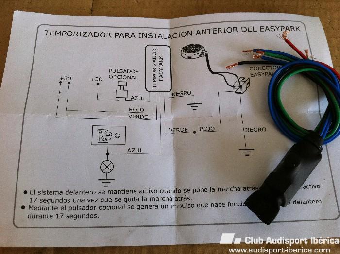

ze pequeño Publicado 16 de Abril del 2012 Denunciar Publicado 16 de Abril del 2012 bueno chicos, pues ya está todo en funcionamiento, os subo un pequeño video de su funcionamiento, hecho deprisa y corriendo, a ver si preparo todas las fotos tomadas y los pasos para su instalación, por si alguien se anima, el único escollo es el circuito del temporizador, que como vereis, viene encapsulado en un termo retráctil y no lo abrimos... de todos modos, os subo los pasos dados, como se pasaron los cables, como se conectaron y los componentes necesarios... tengo que clasificar todas las fotos y preparar el brico... por si a alguien le interesa o se anima a hacerlo... El tema del temporizador, quizá en cualquier taller de car-audio como el que me instaló a mi el tema lo tengan, o en tiendas especializadas en electrónica del automóvil... el video en cuestión es este: la cámara delantera es con líneas azules (prefería que no tuviese ninguna, de hecho voy a buscar en ebay a ver si encuentro algo sin líneas guia para cámara frontal) y la trasera es la de las líneas guía a color... Responder

ze pequeño Publicado 16 de Abril del 2012 Denunciar Publicado 16 de Abril del 2012 (editado) este es el temporizador utilizado: voy a organizar las fotos, y en cuanto tenga un momento, os preparo la guía de instalación seguida... Editado 16 de Abril del 2012 por ze pequeño Responder

raulmunoz Publicado 16 de Abril del 2012 Denunciar Publicado 16 de Abril del 2012 Mis felicitaciones ze pequeño a kedado muy bien, al igual k los demas opino k la camara un pelin mas arriba ideal, lo de las lineas puedes kitarlo, normalmente es un cable k hace esta funcion, es uno de los cables k va a la cajita de la camara, no se exactamente cual, pero se k hay camaras k llevan estas lineas y se pueden kitar desconectando un cable. Cuando reciba la k he comprado te digo como me va y si te gusta ya sabes a pedirla igual, lo bueno de la k me he cogido esk puedes orientarla, en diferentes angulos y es muy chiquitilla. Enhorabuena por el resultado :clap1: :clap1: :clap1: Responder
